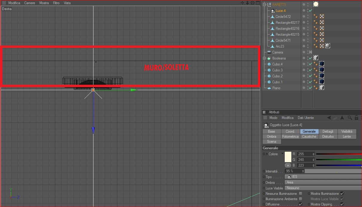

Buongiorno a tutti,
qualcuno sa dirmi corestemente perchè applicando le luci ies ottengo questo risultato lontanissimo dagli obiettivi? La stanza è quasi buia e all'interno delle nicchie appaiono queste macchie nere sulla superficie bianca (ho dato un colore bianco sia ad esse che al soffitto)
Spiego:
- in un ingresso ho scavato nel controsoffitto l'incasso (quadrato) per i faretti con le boolean
- inserisco le luci ies e le pongo tutte alla medesima altezza e leggermente all'interno dell'incasso
- come parametri delle luci, in "generale" attribuisco ad "ombra" la voce "area"
Mi chiedo se ho scelto il tipo di faretto sbagliato o se macano alcuni step nei settaggi
Grazie anticipatamente

Post by jeffroy »
Negativo, purtroppo la situazione non cambia.
Uso C4D versione R12. Ho settato i valori campioni ombre come mi hai indicato (jpg allegato) e la IG è su valori che per le mie conoscenze sono standard.
Forse non è la IES adeguata per il cono che emana ?
Mi chiedo anche se è corretto che una ies sia contenuta in un foro di faretto
Grazie 1000

Post by renxo »
ovviamente dipende dal tipo di ies utilizzata...ma in genere non va posizionata nel foro del faretto, bensi fuori. Infatti la ies è fatta apposta per emulare da sola il disegno che farebbe un faretto, per cui posizionandola in maniera sbagliata rischi di togliere certe sfumature alla ies. ovviamente, dipende sempre dal tipo di ies. non conosco i parametri di ar in merito a ies, utilizzando vray.
ascolta, prova a fare questo test:
prendi solo la luce e la metti a fianco di una parete dritta. lanci il render e vedi a che distanza fa l'effetto che ti piace e quanto deve essere potente la luce. fatto questo, non devi fare altro che posizionarla nella tua scena.
diversamente puoi postare il file ies e probabilmente potrò esserti piu d'aiuto (se vuoi e se puoi).

Post by jeffroy »
Ho migliorato notevolmente grazie al vostro intervento. In effetti la IES era orientata male.
Già che ci sono però vi chiedo (nello specifico al gentile Architetto Cortesi guardando il suo modello) alcuni aspetti se non vi è di disturbo:
- Le mie nicchie rimangono ancora un pò grigie: è perchè la ies è lontana dalla nicchia o mi manca qualche parametro, dove posso agire?
- La ies che ho inserito ha una gestione parametri che altre non hanno (la allego): cosa si intende per fotometrico?
- Un' ultima domanda: dovendo proiettare una luce di faretto su un quadro da illuminare appeso e trovandosi il faretto non sulla perpendicolare ma distante di fronte ad esso, come posso fare per illuminarlo e con che tipo di luce? creo una "calotta" orientata con ies all'interno che rifletta la luce ?
Grazie a tutti della disponibilità

ciao, allora prima cosa, non mi dare del lei e chiamami gabriele, mi fai sentire "vecchio", ho solo 28 anni per ora. :D
se schiacci sul titolo "informazioni" nel campo fotometriche, avrai il dato di cosa rappresenta quella luce, cioè un'intensità di una lampadina realmente esistente.
ciò non toglie, che se ne hai bisogno, puoi variare la sua intensità, e quindi illuminare o scurire la scena. ovvio che così "falsi" una luce, nel senso che poi, nella relatà tu, o l'elettricista di turno, saprà che 50w non basteranno.
con questo ho risposto sia alla prima che alla seconda domanda, se per te le nicchie sono scure, aumenta l'intensità della luce, oppure modifica i parametri di IG, alzando la profondità a 4, oppure, se non l'hai fatto, abbassa il genera saturazione dei materiali scuri (muro blu e pavimento) almeno al 20-30% (parametro illuminazione dei materiali)
per illuminare un quandro con un faretto lontano dalla parete, pensa a cosa faresti nella realtà, metteresti un faretto orientabile che punti sul quadro, quaindi basta che ruoti la luce ies verso il quadro, invece che ternal perpendicolare al pavimento, poi se vuoi potresti ruotare il "dentro" del faretto per simulare ancor maggiormente la veridicità di questo. (ma è un dettaglio che magari non si nota)
ah, i faretti, o meglio il vetro del faretto, attiva il canale luminanza e basta e metti un colore giallino, così simuli la lampadina gialla.
