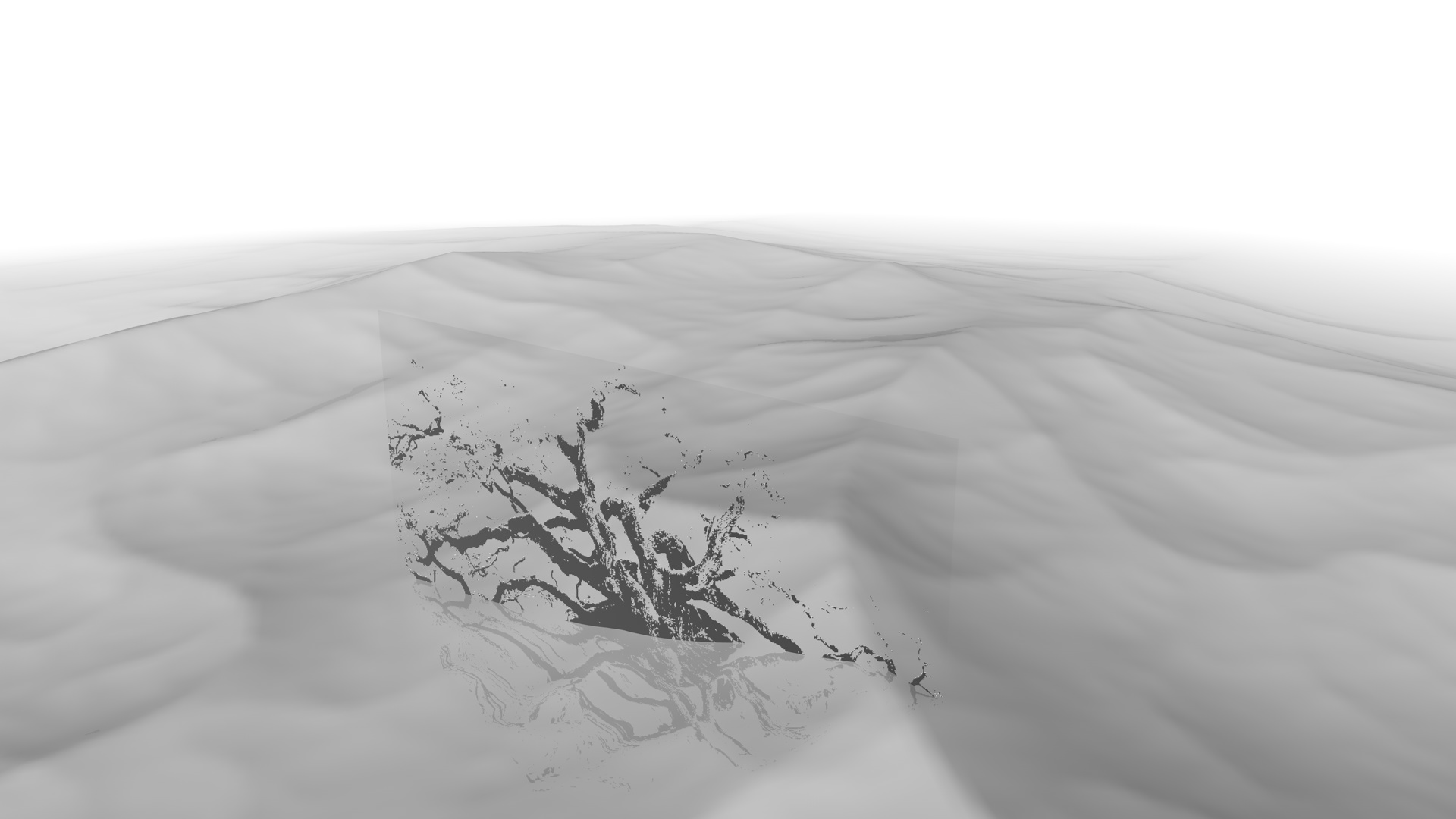

Buongiorno a tutti.
Sto creando delle sagome di alberi con il canale apha. Il mio problema che la parte trasparente rimane cmq visibile. Prima ho pensato ad un alpha fatto male ma cosi non è. Non so piu cosa fare se avete qualche idea.......
Vi posto un immagine per farvi capire ;)
Grazie a tutti

Re: sagome con alpha che non rimane trasparente
Post by gabriele__82 »
ciao, posta degli screen di come setti il materiale, così è più facile individuare dove è il problema.
ciao ciao

Ok, queste sono colore e alpha, il resto non l'ho toccato.
ma perchè è diversa l'immgaine che hai nel canale alpha rispetto a quella messa nel canale colore?
cmq essendo già in bianco e nero, potresti caricarla solamente nel canale alpha e basta.
fai una prova, sia copiando quella che hai nel canale colore nel canale alpha che a mettere attivo solo il cnale alpha.
ciao ciao

Post by nob0dies »
è la stessa immagine, solo era differente il campionamento, cmq ho provato a smanettare parecchio con i parametri dell'alpha ma non cambia niente, ti posto la scena.
Grazie :)
ehmmm mancano le tex!! :D
ma la tex per me va bene, non ha grossi problemi.
il difetto di farti vedere l'intero piano sul quale metti la tex di color grigino è dovuto all'ambiente, se lo disattivi e metti un'altra luce è ok.
non saprei che dirti se devi per forza usare l'ambiente.
