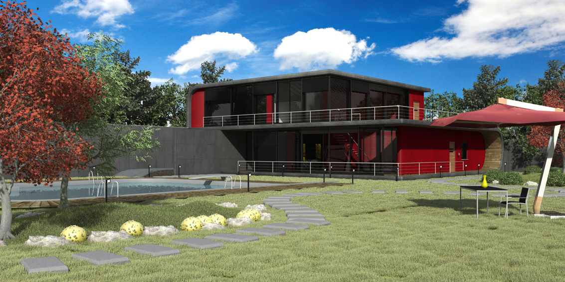

la modellazione si può dire che sia conclusa, avrei voluto inserire qualche arredo da giardino, ma già così il file risulta ingestibile... :(
pesa 178 mb... :(
e poi secondo la mia teoria dovrei modellare anche ombrelloni sedie e via dicendo... :)
cmq ho fatto partire il render ieri sera, dopo 11 ore sono ancora la 50% :shock:
alla faccia :? e le impostazioni non sono neanche alte, sono tutte se medie... :(

ciao morph, mmmm strano tutto ciò.
la mia ultima villa pesa circa 265mb con quasi 2.000.000 di poligoni e con impostazione alte su un pc i5 ci ha messo 2 ore e 26 min.
ma come stai illuminando alla fine? i vetri come li hai impostati ? i materiali tipo acciaio ecc, come sono fatti.

allora, la mia pesa circa 170151 Kbytes con 958260 poligoni (2116478)
sta ancora lavorando e dopo circa 14 ore è a un po' più della metà :(
l'illuminazione è data semplicemente da una luce infinita con itensità 100 e con ombre area standard, un cielo con una immagine caricata sul canale colore e su quello della luminanza, poi le impostazioni della ig sono le seguenti:
prof. diff. 3 il resto è tutto standard.
anti aliasing migliore.
i materiali non sono così complicati, anzi...sono davvero semplificati. :?
non saprei...l'output dell'immagine è in cm ed è 40 x 20 a 72 dpi.
il computer è un quad con 4 gb di ram... :?

allora, ho impostato il tag compositing alla vegetazione e il render è durato 3 ore e non più decine come prima, ma diciamo che c'è qualche piccolo erroruccio... :(
perchè??? :(

eccomi...allora ho provato ad aggiustare un po' di cose...
il prato va un po' meglio, ma ancora non mi piace. Ho utilizzato la zolla di master, ma si notano troppo le ripetizioni... :?
devo levare quel vaso sul tavolo che non c'entra niente.
poi, cos'altro c'è che non vi piace? :)

intanto ti faccio i miei complimenti anche per il progetto oltre che per il render.
a mio avviso l'erba è troppo chiara, troppo illuminata oltre che un pò piatta. sono piani alpha?
poi modificherei l'ombrellone che anch'io ho provato ad utilizzarlo ma è abbastanza bruttino, cambierei il cielo che mi sembra troppo "cartolina".
buon lavoro.

allora per l'erba, non sono piani alpha ma è la zolla di master ripetuta come istanza render.
per quello che riguarda invece il resto vedrò cosa posso e riesco a fare :)
