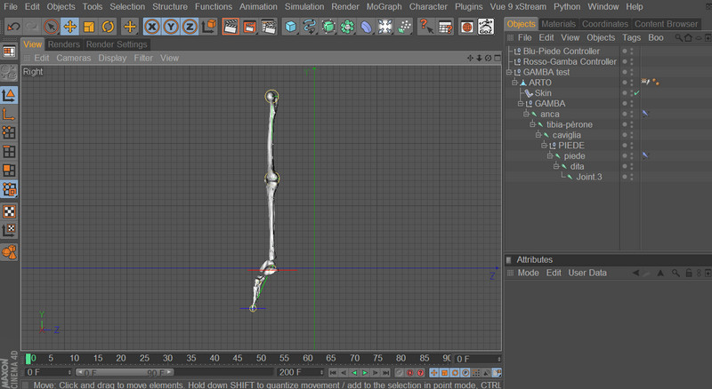

Dopo innumerevoli craniate,credo di esserci riuscito.........
A onor del vero ci sarebbe da sistemare il Weight poichè in certe pose il calcagno si deforma un pò, dovuto all'Auto-Weight di Cinema non proprio precisissimo.............
Base- IK Chain senza mesh
A- IK Chain con mesh, skin e ControllerS
B- Flessione del piede
C- Flessione del ginocchio
D- Posa salita scalino
E- Posizione guerriero ninja
F- Posizione ballerina (sulle dita)
