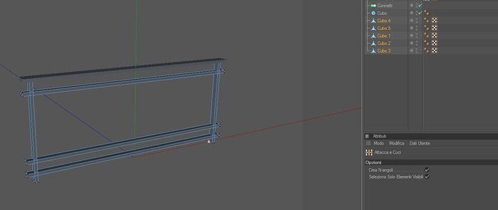

devo modellare una ringhiera. Devo unire i poligoni che formano la struttura della ringhiera. Per edesso ho 5 cubi che si intersecano. Io voglio una forma unica senza intersezioni.
come devo fare? Grazie

Dallo screen postato vedo che hai 5 oggetti separati, devi prima unirli in un unico oggetto.
Selezioni tutti i poligoni e dal menù oggetti, in Gestione Oggetti/Object Manager, scegli "Connetti".
Se utilizzi la versione 11 hai la possibilità di cancellare automaticamente i vecchi oggetti, se no lo fai manualmente :D
Dopo questo step puoi lavorare tranquillamente sulle varie mesh dell'oggetto nnuovo.
La funzione "sciogli" elimina punti, lati e suddivisioni interne di un gruppo di poligoni. Non so se ti riferivi a questo Morph :)
