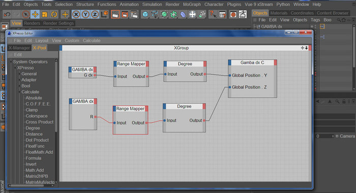

Adesso ho introdotto anche il movimento lungo l'asse Z per flettere la gamba anche all'indietro, ma stò provando ad introdurre anche un'altro nodo per flettere il piede: è la 2 milionesima volta che provo ma non riesco a capire cosa c'è che non và...... :( :( :( :evil: :evil: :evil:

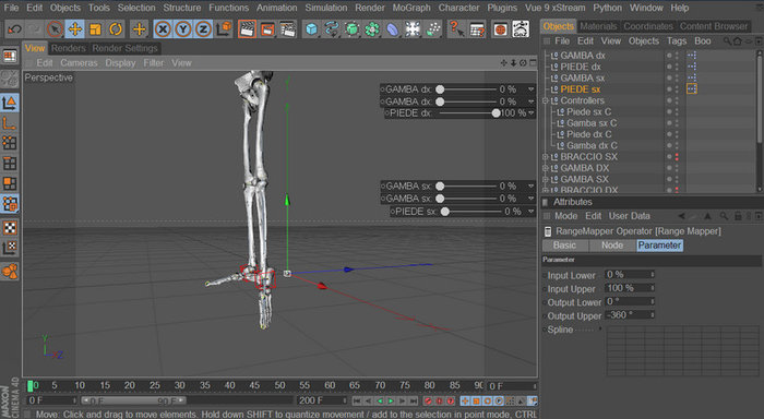

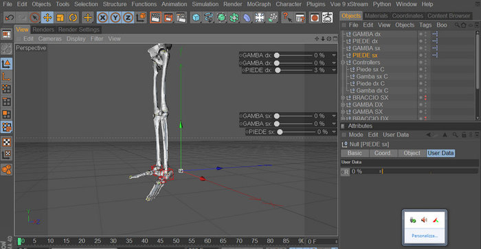

E vaiiiiiiiiiiiiiii: eureka!
Trovato cosa c'era che non andava e percui il piede non fletteva all'indietro (per mettere lo scheletro in punta di piedi come una ballerina): nel nodo "Range Mapper" alla voce "Output Upper" bastava digitare -360°................
Adesso con lo slider al 100% femore, tibia-pèrone e piede formano una verticale :D :D :D :D
Adesso si possono combinare i vari movimenti della gamba agendo sui 3 sliders "miscelandoli".
Ci sono piccole sbavature dal punto di vista anatomico. Non corrisponde al 100% dei movimenti possibili del piede, tipo la rotazione (il piede umano può ruotare, oltre che flettersi........) e manca il rig delle dita, ma all'80-90% ci sono............

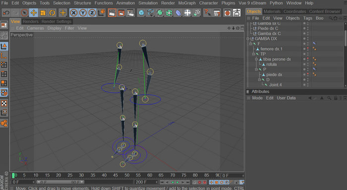

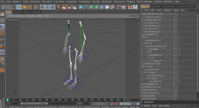

Sono anadato avanti con il rig: fatte anche le braccia.
Ora: per mettere un pò d'ordine nella discussione, alcune precisazioni.
Ha ragione George (non c'erano dubbi, vista la sua lunga esperienza) sull'uso di XPresso.
Infatti per il rig di questo scheletro ho usato l'IK Chain, cioè la cinematica inversa, che non ha bisogno di Xpresso e User Data per funzionare: i movimenti degli arti vanno fatti tramite i Controllers. Ho introdotto gli User Data solo per far esercizio, ho prùeso la palla al bvalzo per cominciare a capire ed usare Xpresso.
E questo a scanso di equivoci.
Qui di seguito due screen con il corretto uso dell'IK Chain con controlli tramite Controllers (scusate il gioco di parole).
Ora passo al rig della mano: già che ci sono faccio il rig delle singole ossa della mano in modo da poterla articolare..............
