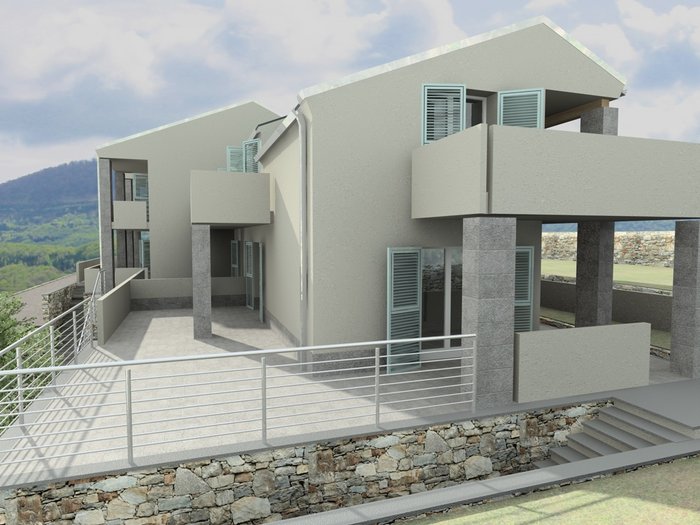

Il progetto è stato approvato qualche anno addietro, ma i lavori sono partiti solo recentemente.
Anche il render, come il progetto, nel tempo, è stato più volte aggiornato. Ora, oltre alla conferma per la direzione lavori, ho ricevuto anche l'incarico per la realizzazione delle immagini definitive da proporre in fase di vendita.
AR3
IG 2 100 100 1
MC 2 1,1
oggetto cielo con tex luminanza 50%
oggetto sfondo
luce infinita 50%.
Ecco dove sono arrivato, suggerimenti?

a me piace molto, sia il render che la tipologia del fabbricato
unico appunto è l'albero, fa parte della collezione exteriors vero ?
ma è solo un piccolo dettaglio
secondo me le immagini per pubblicizzare l'immobile sono perfette!
buon lavoro

Ciao, grazie per l'incoraggiamento.arcnello wrote:ciao collega!![]()
ma è solo un piccolo dettaglio![]()
buon lavoro
ciao____
Si, la pianta l'ho presa proprio lì, ringrazio chi l'ha realizzata ed anche l'autore dell'audi.
In effetti ha qualcosa che non va, eppure mi sembra ben fatta...
Riguardo il render, a me pare piatto, ma non so dove trafficare per dargli + profondità.

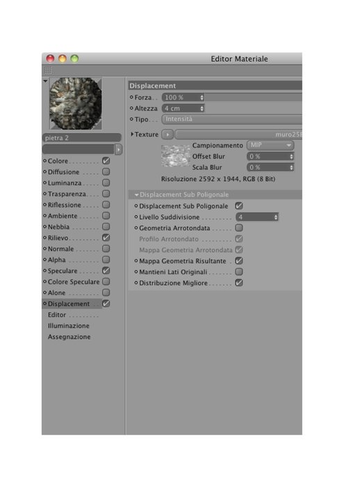

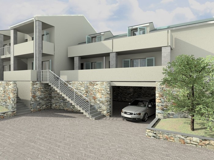

Ciao.enzo_87 wrote:mmmmm...però sai che guardando (sempre la seconda immagine) mi sembra piatta la texture per le pareti in pietra. correggetemi se sbaglio nè!!
mi sembrano troppo lineari gli spigoli e le intersezioni con suolo.
hai messo un displacement per caso?
Si, ho usato il displacement. Condivido, come posso eliminare il difetto che hai evidenziato?

nella prima immagine la resa della pietra mi piace, nella seconda dove è colpita dalla luce secondo me oltre al displ dovresti rivedere lo speculare..
quando texturizzo dei muri in pietra attivo il colore speculare (tex in scala di grigi della stessa pietra) in questo modo il comportamento della luce si comporta in modo non uniforme sul muro e ti da un effetto piu' realistico
buon lavoro
ciao____

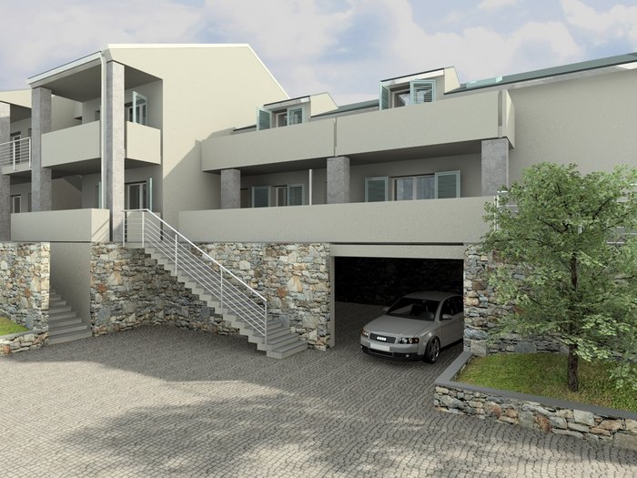

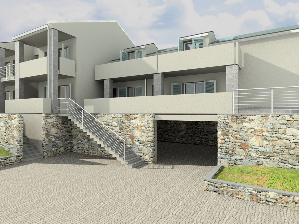

Il muretto aiuola in primo piano mi fa uno strano scherzo???
Quello con l'entrata box mi sembra migliorato.
L'erba fa sempre pena!!!

Disegno con VectorWorks, tutti gli oggetti con la stessa categoria vengono importati in Cinema dentro un unico gruppo al quale assegno la textur che ricopre ogni elemento con la stessa mappatura.enzo_87 wrote:guarda se le mappature che dai dato hanno le stesse caratteristiche.
Prova con sole al mattino, nessun'altra modifica rispetto alla prima immagine: non è molto corretto ma...sorprendente il potere della luce, vero !!!???
Qualcuno ha un baio di biciclette da mettere nel sottoscala?
