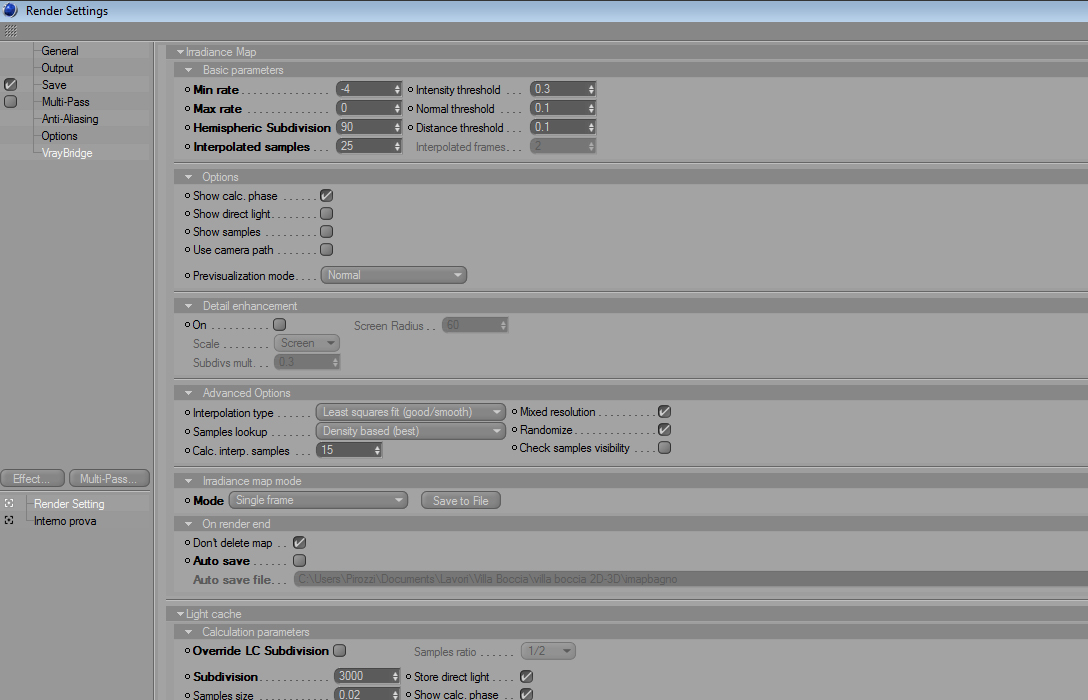

Ragazzi aiutooooooooo, non riesco a risolvere questo problema delle ombre puntinate. Ditemi cosa sbaglio, sto impazzendo!!!!!
I parametri Phisycal Sky sono :
size multiplier 60
shadow sub. 64
Per quanto riguarda le luci ci sono 2 luci area :
subdivision 8
I Parametri Vray sono:

A vederlo così sembra essere un problema di Hemispherical Subdivision troppo basso................

hemispherical subdivision è impostato a 90, devo aumentare ? e di quanto?...grazie

le hemisph. non dovrebbero entrarci molto con le ombre.. e in ogni caso 90 sono decisamente alte, anche per la GI.
Che versione di vray stai usando ? Se usi una recente, assicurati che nel colorMapping il Clamp Level sia >2 (oppure disattiva il Clamp Output). Il SubPixel mapping è attivo ?
Proverei ad aumentare i campioni delle luci area, anche se vedo hai il Global Subdv. Multiplier impostato a 4 (che ti sconsiglio caldamente, nelle luci in cui hai messo 64 campioni, diventano 64x4)

allora la versione di vray è la 1.2, il clamp level era impostato ad 1, il subpixel mapping è attivo. ora faccio qualche test e vediamo se ci sono miglioramenti.....grazie per i consigli
