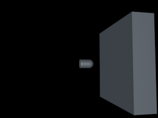

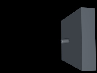

Scusate se rispondo solo ora ma nell'ultima settimana sono stato impegnato in un trasloco. Ho inserito la tag "mesh" ma non cambia niente, allego un render per darvi un'idea della scena. Come vedete è piuttosto banale, un piano collisore e un proiettile che vi impatta. Il problema è che poi resta come "incastrato" nel piano.
Grazie per l'aiuto, sono fiducioso che saprete trovare una soluzione!
Arrivato all'impatto, il proiettile non rimbalza ma si sforma restando incastrato nel piano.
