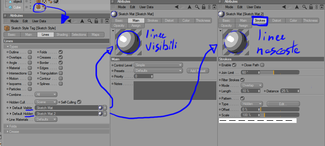

in linea di massima sì, nel pannello del materiale Sketch puoi regolare l'opacità del tratto nell'apposito pannello Opacity [credo sia Trasparenza in Italiano...]. [CASO2]

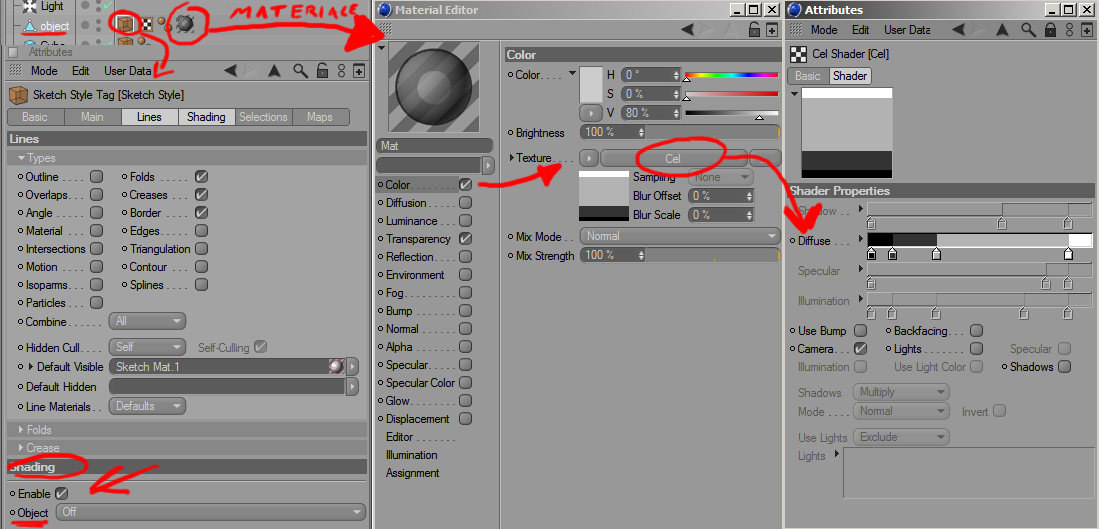

se invece quello che vuoi è lo shading trasparente/traslucido [CASO1] devi impostare un materiale con trasparenza assegnarlo all'oggetto che ti interessa ed intervenire sui canali del materiale usando lo shader Cel di S&T per il canale di diffusione [Color] e impostare il lo shading "Off" nel relativo pannello del Tag Sketch
[il tutto è più facile a farsi che a dirsi] 8-)
per approfondire dai un'occhiata alle immagini e al file allegato
