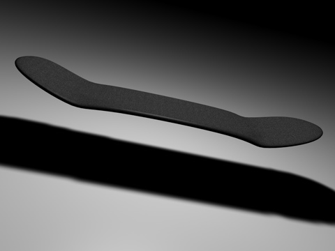

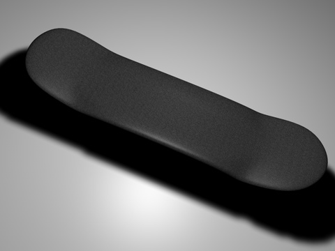

1 - sullo skateboard c'è una cosa nera che si chiama grip tape..è una sorta di carta vetrata (non so come la chiamate voi, ma la usano i carrozziere..pittori..fabbri) come faccio a simulare l'effetto della carta vetro (o grip tape nel mio caso)... il grip tape è strano..se sta sotto la luce non è lucida..ma è brillantosa ..invece quella che ho fatto io riflette la luce come se fosse una superfice liscia(vedete l'allegato)!..come posso fare?

il mio skate d'alto
il mio skate d'alto
lo skate di profilo
lo skate di profilo
mmm...materiale complicato, il sistema e' creare un materiale con il bump per fare la parte grip. Per la parte brillantinosa, tipo Ossidiana o Grafite, ti consiglio di applicare poi successivamente un noise nel canale della luminanza e lo stesso nel canale alpha, tanto da creare una sorta di fuliggine dovrastante, per poi mixare i due materiali semplicmente applicandoli uno dietro l'altro...prima il grip, e successivamente il tag dell'altro...sommandosi dovrebbe venir fuori quell'effetto, io l'ho fatto su un babbo natale per simulare il luccichio della neve...
