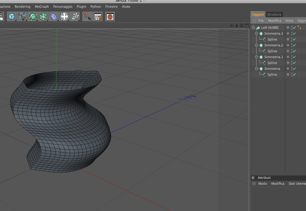

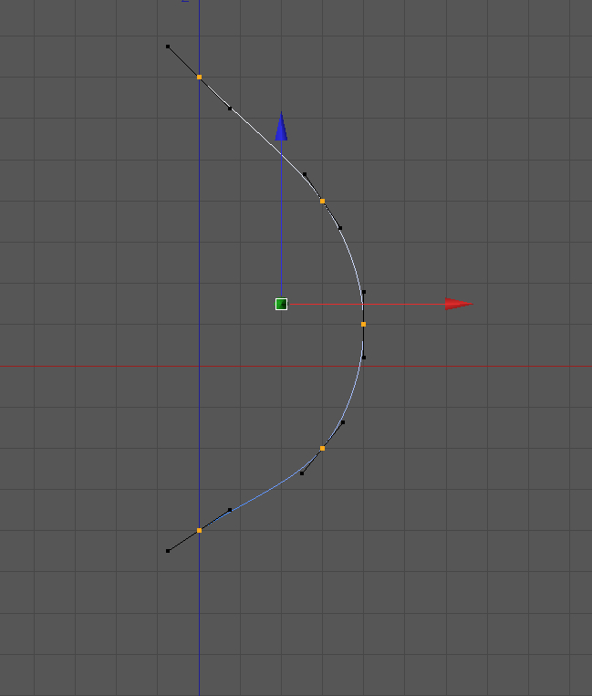

allora ricapitolo
img 1_ meta curva
img 2_ curva intera simmetria della curva1 (apparentemente chiusa)

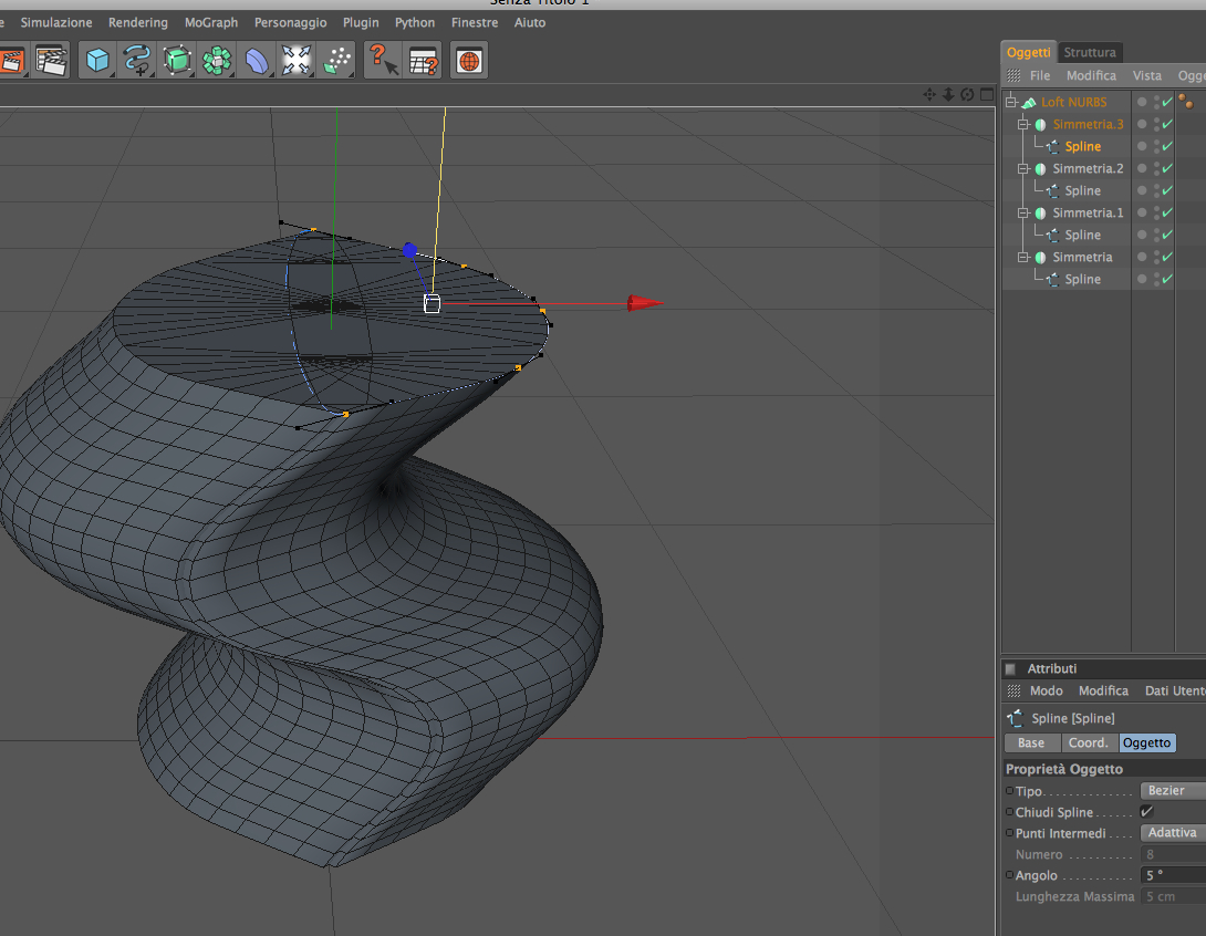

img 3_ copia delle simmetrie (figlie) alla loft nurbs (perche nn ci sono i tappi?????)

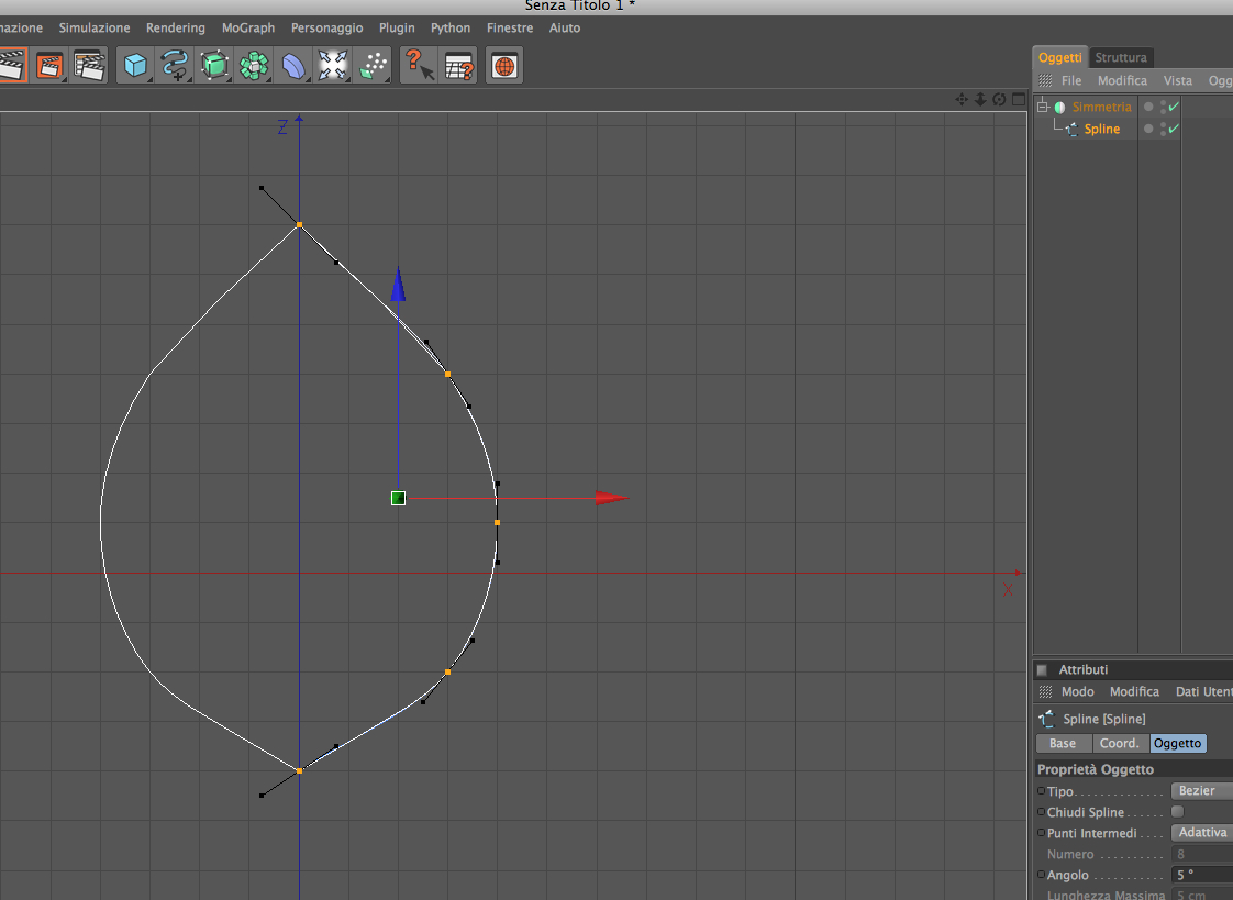

img 4_ chiudo le spline presenti nelle simmetrie (ora loft nurbs crea i tappi)
img 5_ vengono generate curve chiuse (ma astratte) ma io le voglio tutte come la img n.2

allora.. per fare questa figura forse potrebbe essere più vantaggioso farla con un unica spline pari all'intera sezione figlia di una sweep (con ovviamente una spline di percorso)... ma devi comunque trasformare i 2 punti nelle cuspidi; questo servirà a risolvere anche il tuo caso:
1- seleziona il primo e l'ultimo punto della spline
2- tasto dx -> interpolazione netta
3- spunta su chiudi spline in tutte le spline vedrai che non ti si formano più quelle curve "strane" sui tappi (credo sia questo che intendi con "astratte").
4- ev. in tappi della loft nurbs in basso seleziona tipo: n-angoli per averla ancora più pulita.
Quindi quando vuoi avere delle cuspidi in una spline basta selezionare i punti e dare un interpolazione netta; potresti a quel punto evitare la simmetria e chiuderla direttamente.
