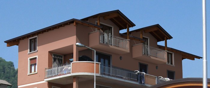

Ecco qui il mio lavoro finito! :D
Se avete consigli o suggerimenti io accetto tutto! :)
