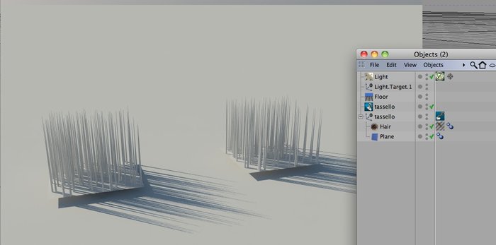

Ciao,
in realtà vray non ha problemi a renderizzare hair, a patto che tu metta appunto una forma precisa sotto Genera, addirittura penso si possa mettere il MeshExporterTag direttamente all'oggetto hair e fare il proxy direttamente (anche se ha dei problemi di scala). In ogni caso anche seguendo la strada classica, prima di trasformare in poligoni i capelli puoi gestirne tutti i parametri dal materiale Hair, in particolare Thickness ti permette di dare uno spessore a punta e radici. Una volta che sei soddisfatto del tuo tassello, puoi renderlo poligonale e fare il proxy con quello.
