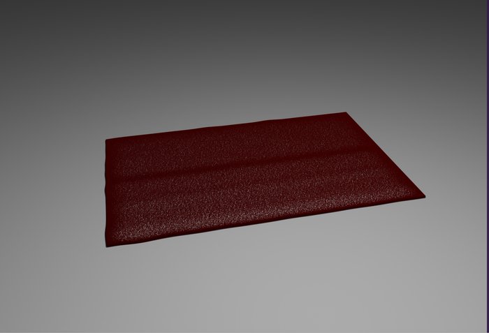

Re: Colorare Peli VrayFur
Post by Eros86 »
Si si, ed è quello che ho fatto!
E' semplicemente un piano inserito in un Hyper a cui ho dato un materiale opaco senza speculari ne altro per provare...e mi da quest'effetto puntinato bianco! Hai altre idee su cosa posso aver sbagliato??
Grazie della risposta intanto!!!
Posts: 3568
Location: Pistoia
Post by visualtricks »
mm non credo tu possa mettere un oggetto con il fur dentro un hypernurbs.. se vuoi ammorbidire la geometria del tappeto rendi l'hyper modificabile ed applica successivamente il fur

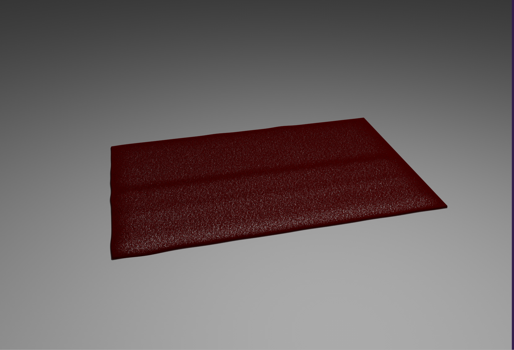

Eros86
Posts: 150
Joined: Thu Oct 16, 2008 11:55 am
Post by Eros86 »
Perfetto!!! Grazie mille...c'era qualche passaggio che sbagliavo allora! Davvero gentilissimo!! :)
