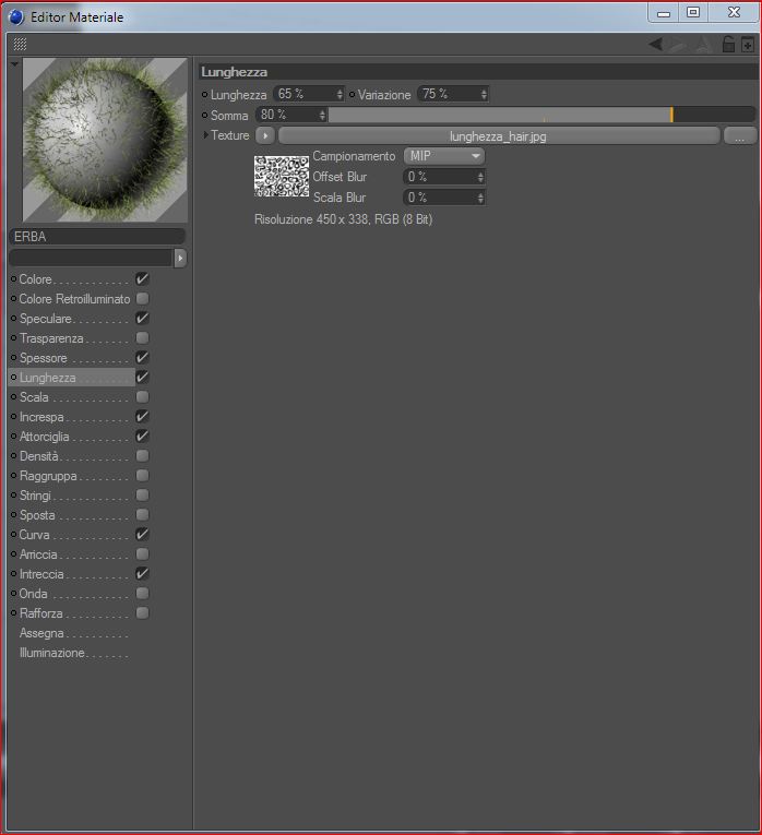

domandine... :)
ovviamente rimango sempre favorevolmente impressionato dal tuo praticello... :D
posso chiederti alcune cose?
1- Il piano di riferimento a cui applichi hair per fare la zolla tipo, che misure e che suddivisione ha?
2- Che numero di capelli inserisci, che lunghezza hanno i peli e di quanti segmenti sono composti?
3- Quando rendi editabile, che forma utilizzi? (piatto, triangolare, cilindrico ecc...)
4- quando crei il materiale, che disturbo inserisci nel canale lunghezza e in che scala globale?
5- tutti quei massi, li hai fatti con rockgen?
6- come li hai disposti così bene, non avrai fatto uno per uno... :?
Grazie sempre... 8-)

vediamo, l'erba l'ho fatta crescere su un piano normallissimo di dimensioni 200x200.
il file dal quale sono partito per renderla editabile è un file che ho già postato nel forum, è nel tuo post del villaggio http://www.c4dzone.com/it/forum/viewtop ... &start=248 nel canale lunghezza c'è applicata una tex che io ho fatto in bianco e nero )molto stupida) e ho settato così i parametri come da immagine.
su un piano da 200x200 faccio lunghezza 11 cm e faccio crescere 65.000-70.000 capelli.
la rendo editabile in modo piatto e poi con le istanze lo duplico.
io faccio così, ma potresti anche non renderlo editabile e usare hair anche nel rendering.
i sassi li ho presi dal forum, sezione modelli, sono quelli del sentiero fatti da master.
ho preso i 5-6 sassi di partenza e poi via con duplica, ruota ecc
per la visita in cantiere, se vuoi per me è fattibile, nel caso posso farti vedere delle fotografie di alcuni accorgimenti così ti rendi conto di tutto.

grazie gabriele, finalmente ho ottenuto una zolla decente :)
