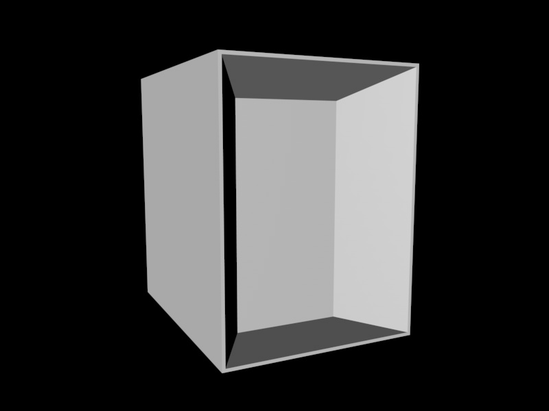

Post by morph »
probabilmente non ho capito, ma intendi una cosa del genere?

morph
Posts: 2000
Re: Modellazione C4d

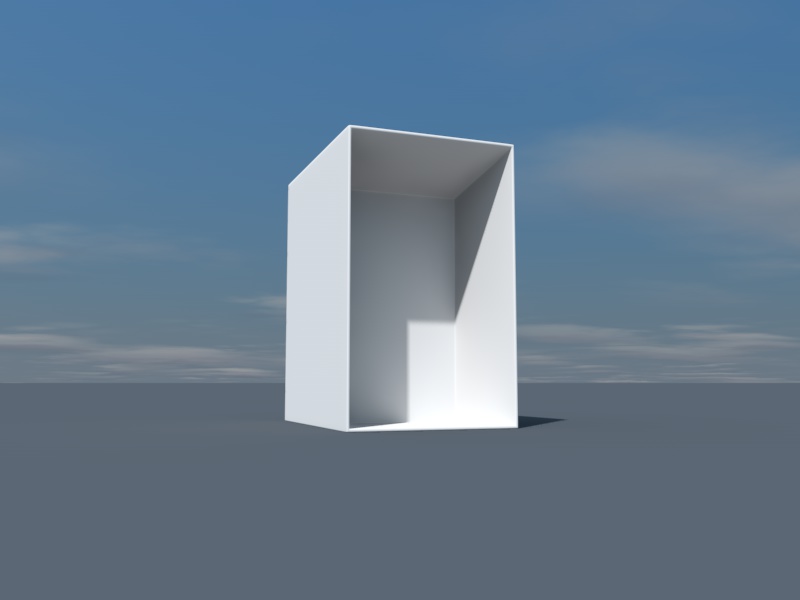

Post by morph »
si si e anche i miei lati si restringono verso l'interno... :)
guarda, l'ho rifatto velocemente... :)
se è questo che intendevi, è molto semplice

morph
Posts: 2000
Post by morph »
beh allora i passi sono pochissimi e semplici.
1- crei un parallelepipedo delle dimensioni che ti servono, comprese l'aggetto della pensilina.
2- lo rendi editabile.
3- in modalità poligoni, selezioni la faccia in cui ti serve l'aggetto in questione.
4- comando estrudi internamente della dimensione minima della pensilina.
5- estrudi verso l'interno, di quanto ti serve, il poligono che risulta fuori dalla operazione precedente.
6- scali la faccia delle dimensioni che ti servono.
