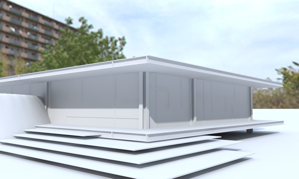

Santo_83
Posts: 193
Joined: Fri Jun 10, 2011 4:31 pm
Re: casetta
Post by Santo_83 »
la discussione che mi hai mandato l' ho letta qualche giorno fa con grandissimo interesse. Il cielo HDRI l' ho spostato come mi hai detto tu, ora è perfetto (almeno credo). le dimensioni della luce infinita non le ho tocate sono 200 200. p.s. nell' HDRI è attivato solo il parametro luminanza 100% tutto il resto è disattivato.

Posts: 3112
Location: Treviglio
Re: casetta
Post by gabriele__82 »
ok, per me la luce va bene, l'aumenterei ancora un pò dato che poi con i materiali diventerà un pò più scura, ma ci sei.
se vuoi e puoi, gira il sole, metti una facciata in ombra, fai leggere di più i gradini, allunga l'ombra combiando l'inclinazione del sole.
io fare il lato destra in ombra, così avrai l'ombra dei gradini che cade su ognuno, tipo così

Santo_83
Posts: 193
Re: casetta
Post by Santo_83 »
luce posizionata. Cosi non mi sembra male. Che ne pensate? passo al vetro?

Santo_83
Posts: 193
Re: casetta
Post by Santo_83 »
una cosa però, l' hdri sembra dare luce in direzione giusta ma inclinazione sbagliata, o sbaglio?
Posts: 3112
Location: Treviglio
Re: casetta
hai scaricato una delle hdri che avevo segnalato nel post che ti ho detto?
hai modificato il genera saturazione dell'hdri come dicevo?
vuoi provare a postare la scena, senza hdri che guardo se hai smanettato con altri parametri che non dovevi toccare?

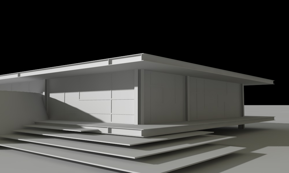

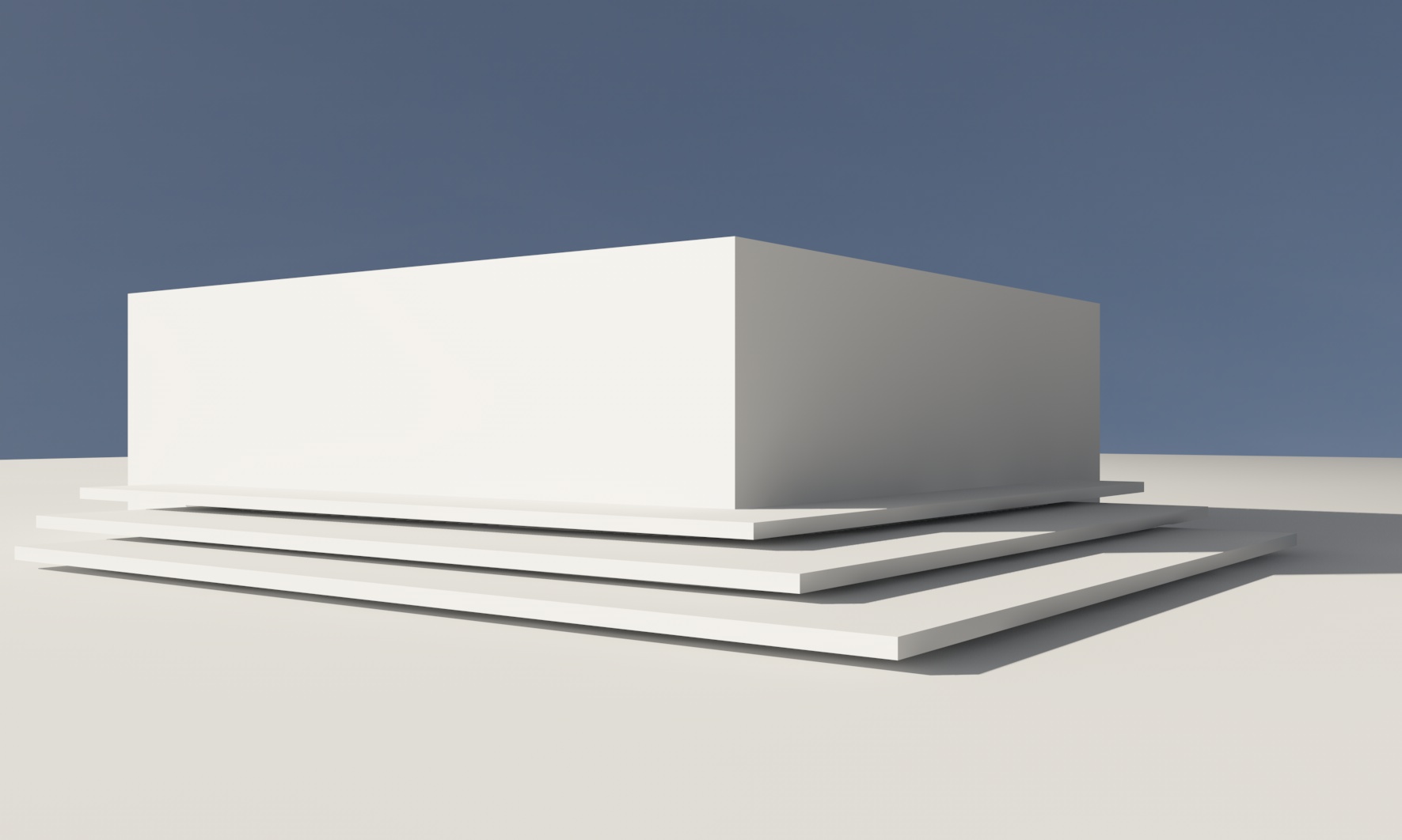

Santo_83
Posts: 193
Re: casetta
Post by Santo_83 »
la seconda immagine è senza hdri, la prima ce l' ha e l' ho ruotata un po', nello spazio, e mi sembra un po' meglio con al 50% di saturazione come dicevi nell' altra discussione. L' HDRI è una presa nei preset di C4D, me ne scarico una di quelle tue dici che è meglio? Altri parametri non ne ho toccati, pero ho ruotato la luce infinita e l'ì hdri separatamente, fose ho sballato le direzioni in quel passaggio

Posts: 3112
Location: Treviglio
Re: casetta
potrebbe essere, alza la luce, se hai messo il color mapping vai almeno a 150-200%, è buio.
le hdri dei preset non sono il massimo, già quelle lencate in quel sito sono meglio, ancor meglio sono quelle a pagamento, però lì sta a te. (io non ne ho mai comprata una)
