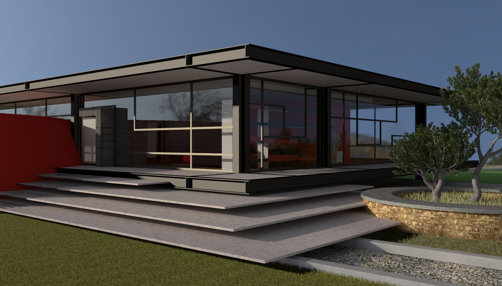

posto il primo render con materiali, è una bozzissima, ancora ci devo lavorare, sia sul modello che sui materiali stessi. Sto procedendo così: ho impostato i materiali che mi intesressano, (preset e texture) dopo di che sto facendo dei tentativi nel cambiare i settaggi degli stessi. ad esempio ho un po' ridotto la riflessione fresnel del vetro (che mi sembra ancora eccessiva). Per i setto curvo a sinistra e per quello interno, ho scarticato un intonaco rosso. Infissi in metallo bianco, travi-pilastri in metallo nero (questi mi convincono molto poco in quanto nella parte a destra è tutto molto scuro e non si legge la sezione del profilo, ho provato a dare un minimo di luminanza al materiale ma il risultato è insoddisfacente e continuerò a fare un po' di prove). Ho texturizzato il cemento a cassaforme sull' esterno per quel setto al' ingresso, e il parquet all' interno. A proposito dell' interno, dato che è molto scuro, conviene metttere una luce che illumini? Nel frattempo sto lavorando su un po per la sistemazione esterna e sul modello. A breve me compro pure i libri che mi hai consigliato e inizio a studiarmeli bene. YA YA

Santo_83

secondo render con materiali sfornato.
prato hair, viottolo con ciottoli texture con bump + displacement (che è il meglio di alcune prove, ma mi sembra tutt' ora piuttosto piatto)(altenativa era quella di campionare un sasso credo si possa fare tipo com mograph, ma non mi sono avventurato). Calcestruzzo del setto dell' ingresso texture concrete scaricata + bump. Intonaco rosso del setto curvo scaricato da un sito. Il resto dei materiali sono quelli dei preset di C4D, anche se leggermente modificati. Ho inserito una luce infinita identica come direzione alla prima, ma con intensità del 16%, e senza proiezione di ombre, per dare un po' di luce diffusa, che mi permetta di illuminare il profilo della trave in ombra. Ho provato anche a inserire due luci finestra in prossimita dell' interno dei 2 profili, ma il risultato era che mi si illuminava tutta la scena esclusi i profili stessi!!! :( :( :(
oggetti verde e arredo scaricati da siti specializzati
IG primaria 90%
secondaria 130
profondità 4
metto 2 render il primo con ambient occlusion e il secondo senza
come le miglioriamo ste robe?

Post by Santo_83 »
continuo la ricerca sui materiali, (ho comprato pure i libri qui su C4D, appena arrivano, dicono entro 48 ore, me li studio e cerco di migliorare la scena) per ora il risultato è il seguente. Ho cambiato radicalmente i parametri dell' acciaio, mosso un po il fondo dell' erba per renderla piu naturale, anche se forse dovrei aggiungere qualche cespuglietto o simili, attivato OA per tutto tranne che per gli alberi, che mi sembravano decisamente meglio senza. Per ora non ho ulteriori idee per migliorare la scena, che comunque non mi soddisfa piu di tanto, ma il mio occhio poco critico non riesce a individuare bene le criticità e a risolverle, a questo punto, dopo questi render, se non arrivano ulteriori suggerimenti, mi leggo i 2 capitoli che ho acquistato su luci e materiali e aggiorno l' argomento quando riprendo il modello con, mi auguro, qualche nozione in piu e qualche capacità in piu. Se arrivano suggerimenti sarò felicissimo di fare ulteriori prove e apportare modifiche. In particolare il ciottolato lo trovo terribile, nonostante lo sforzo profuso nello sviluppo dello stesso. Grazie a tutti per i suggerimenti
