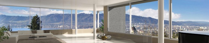

Un risultato del genere? parlo di illuminazione ;)
chi mi puo' aiutare? :)

ciao mell, bhè io parlo e rispondo per ar, credo che un cielo, una luce infinita + una (enorme fuori) o al massimo due luci area(dentro la stanza) sia l'impostazione da usare.

Allora per ottenere questo tipo di illuminazione sicuramente ci sono delle luci area poste fuori dalla finestra ben sistemate con la giusta decadenza. E poi o un cielo fisico o una semplice luce infinita che da il taglio del sole.
Non escludo un pochino di hdri per dare quel rumore di luce o colpo di colore disuniforme.
E una bella foto fuori :)

ecco ma... io ho una foto che devo utilizzare come esterno, per ottenere circa la stessa tonalita' di luce all interno, dovrei usare l' HDRI?
io ci ho provato ma ancora non ho capito il funzionamento di questo metodo!

ciao gabriele grazie! le due luci area le posiziono al interno del serramento no? cioè non in mezzo alla stanza giusto?

credo che il buon Gabriele intendesse una luce area esterna con raggio molto grande ( da inglobare tutta la scena) e un paio interne in prossimità delle fonti luminose che prevedi come arredo.
