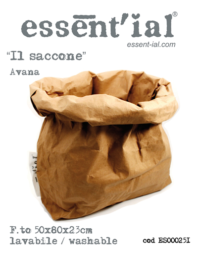

Salve a tutti sto cercando di creare una oggetto con un tessuto ottenuto da fibre di cartone recilato.
il tessuto ha un aspetto stropicciato e vorrei ricreare questo effetto o sulla supeficie dell oggetto oppure con il materiale in fase di rendering.
vi posto l immagine del tessuto per farvi un idea.
Grazie a tutti anticipatamente per la collaborazione.
251 saccone avana.jpg (122.54 KiB) Viewed 1092 times
Rendilo poligonale (premi il tasto C della tastiera)>>seleziona tutti i poligoni>>menù Structure>>Set Value Point>>Crumple Axial...............
Crumple è la funziona stropiccia, per l'appunto................
