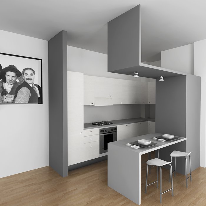

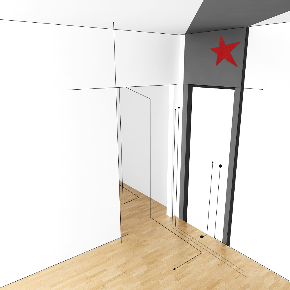

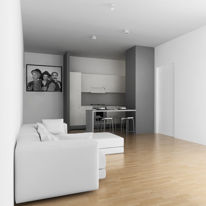

ciao a tutti vi posto le soluzioni che sto cercando per il soggiorno della mia casetta nuova (50mq)
consigli e critiche sono ben accette
in definitiva penso la zona pranzo la faccio cosi'

bravo mi piace il concept e l'uso del grigio... anche i faretti... mmm sono proprio quelli che cercavo 8-)

molto molto molto carina!! mi piace la ripresa del grigio verso la porta!

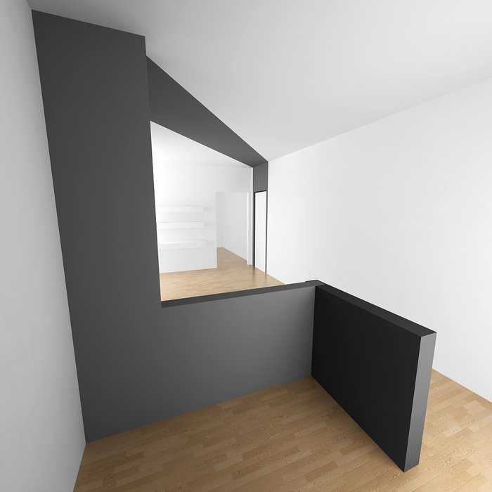

bella pazzia arkitettonika!!!
poi lo migliori il render vero????

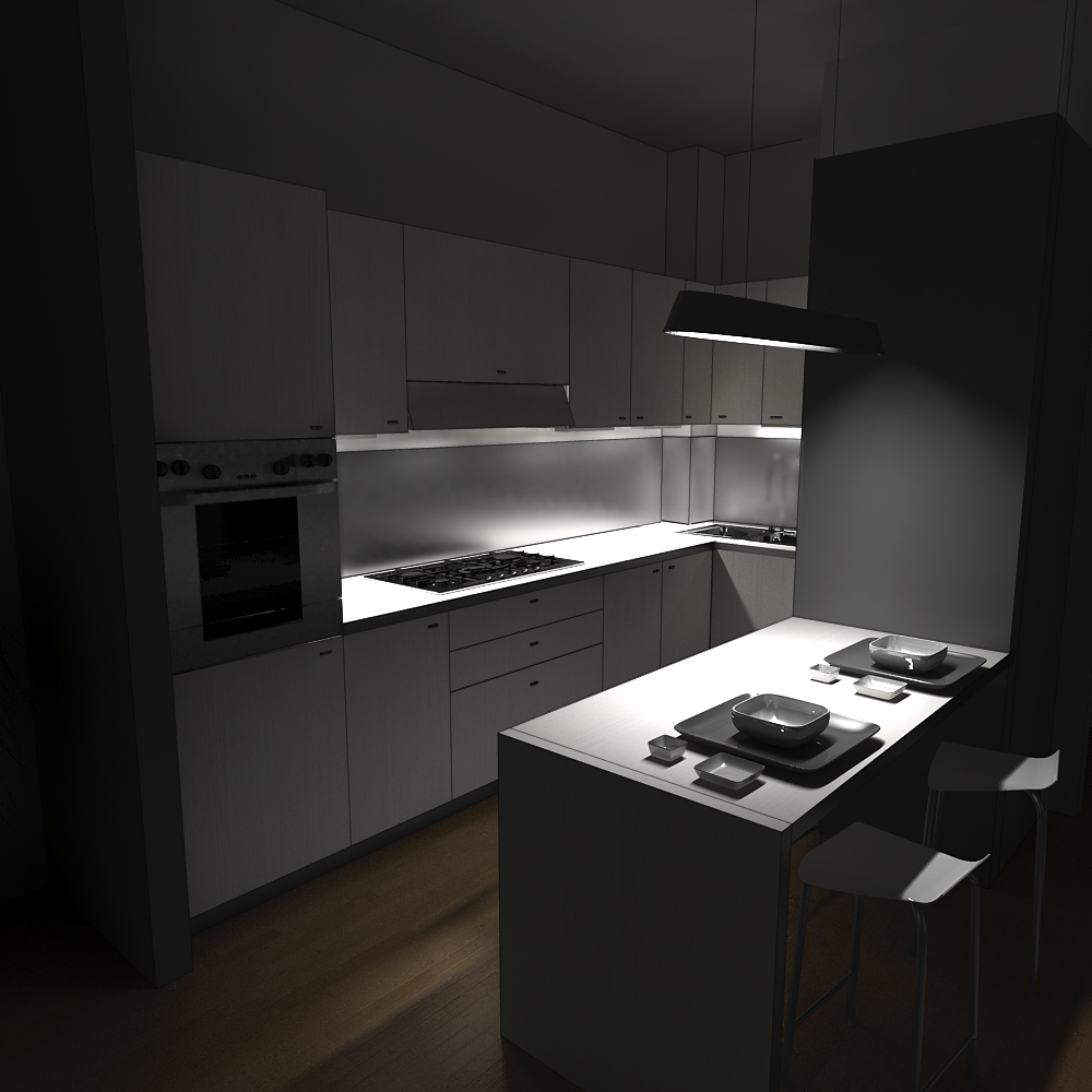

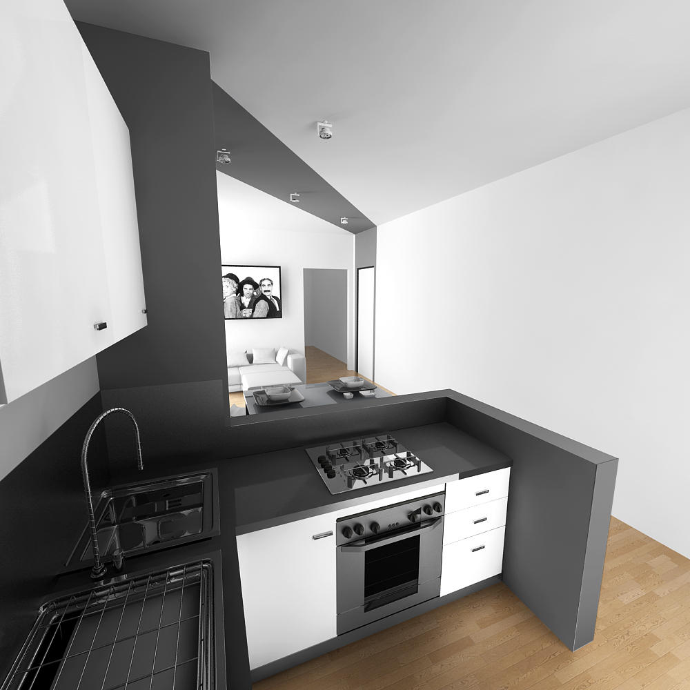

Molto bella, lo stile mi piace molto, ma lo stato attuale com'è? completamente da ristrutturare ed arredare? Stai tenendo conto di un budget?

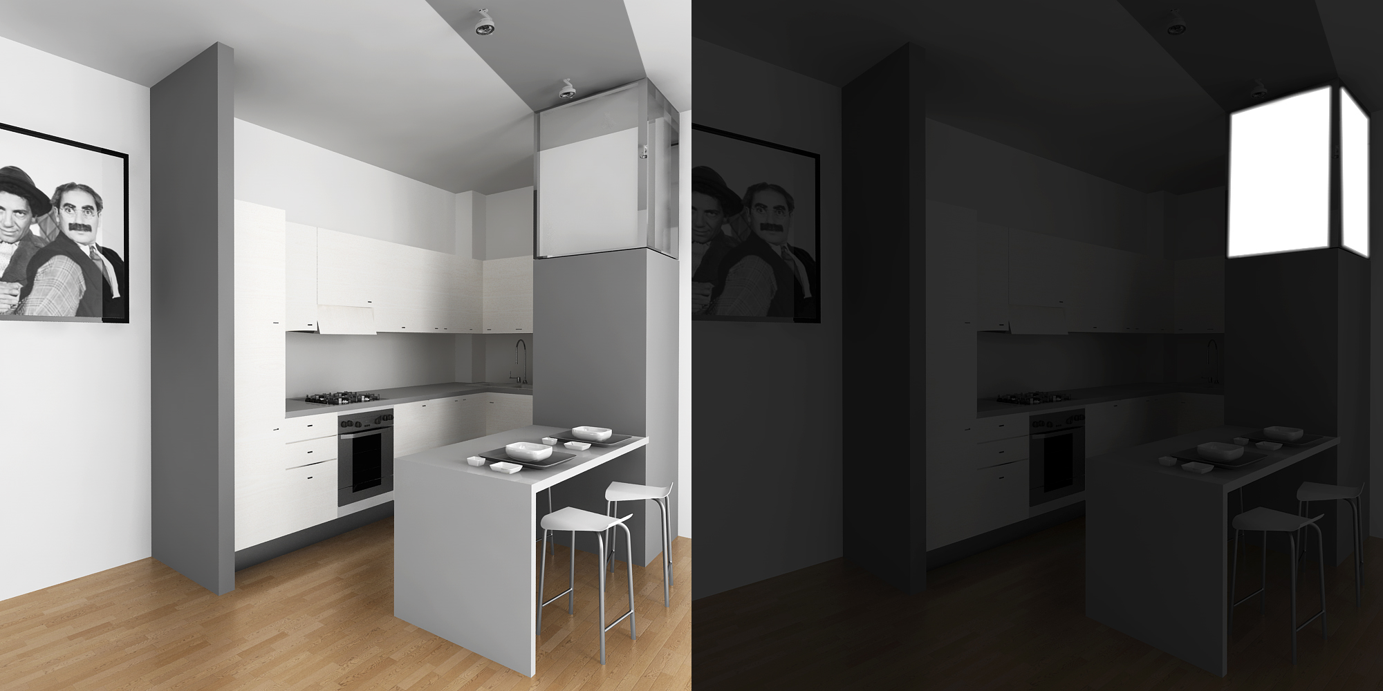

Per i modelli, mi piaciono molto, easy e un ottimo abbinamento di colori (magari anche una prova in marrone non sarebbe male ;)) x la cucina, questione di gusti ovviamente, avrei optato x delle maniglie lunghe e squadrate in acciaio satinato, così piccoline non mi fanno impazzire...Preferisco la soluzione con il tavolo che separa la zona cucina da quella living...e magari ci devi ancora arrivare, ma matterei del materiale lavabile tra i pensili e il top della cucina ;) Molto belli i faretti! con una bella Ies l'effetto sarà ottimo ;). il quadrato luminoso è carino, ma essendoci molto poco spazio, se la colonna è "bucabile" la sfrutterei per delle nicchie a mo' di libreria x avere qualche spazietto in più :)

@luca ..anche a me piace molto il contrasto parquet-grigio (se proprio voglio dare una botta di colore utilizzero' qualcosa di rosso) e poi....eccoti il faretto (anche se non sono quelli che andro' a mettere nella realtà) sull'illuminazione ho ancora parecchi dubbi

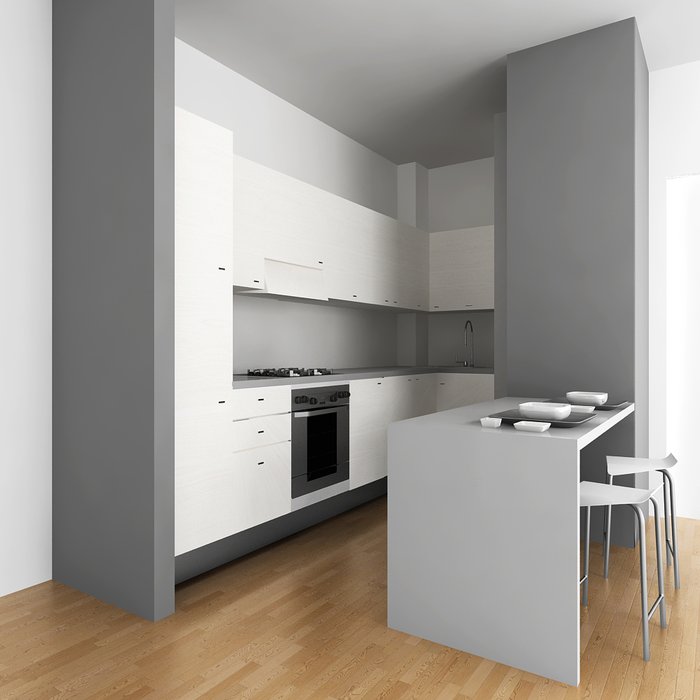

@masterzone ...ti riferisci alla prima soluzione con cucina ad angolo ...pur'io me ne sono innamorato per una notte poi l'ho dovuta bocciare: la cucina veniva troppo piccola, avevo problemi con il carico/scarico dell'acqua e poi avrei dovuto comprare una cappa ad isola (la piu scema di ikea costa 500 euri)
la fascia grigia incornicia una porta che in realtà non esiste, la porta vera è quela affianco (che poi porta non è voglio solo lasciare un varco)((le porte che ci sono desso sono oscene) cmq trovero' il modo per divertirmi con degli inserti grigi pure con la soluzione definitiva (cucina sulla parete di fondo)

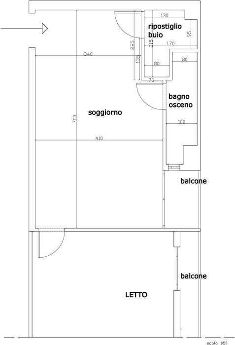

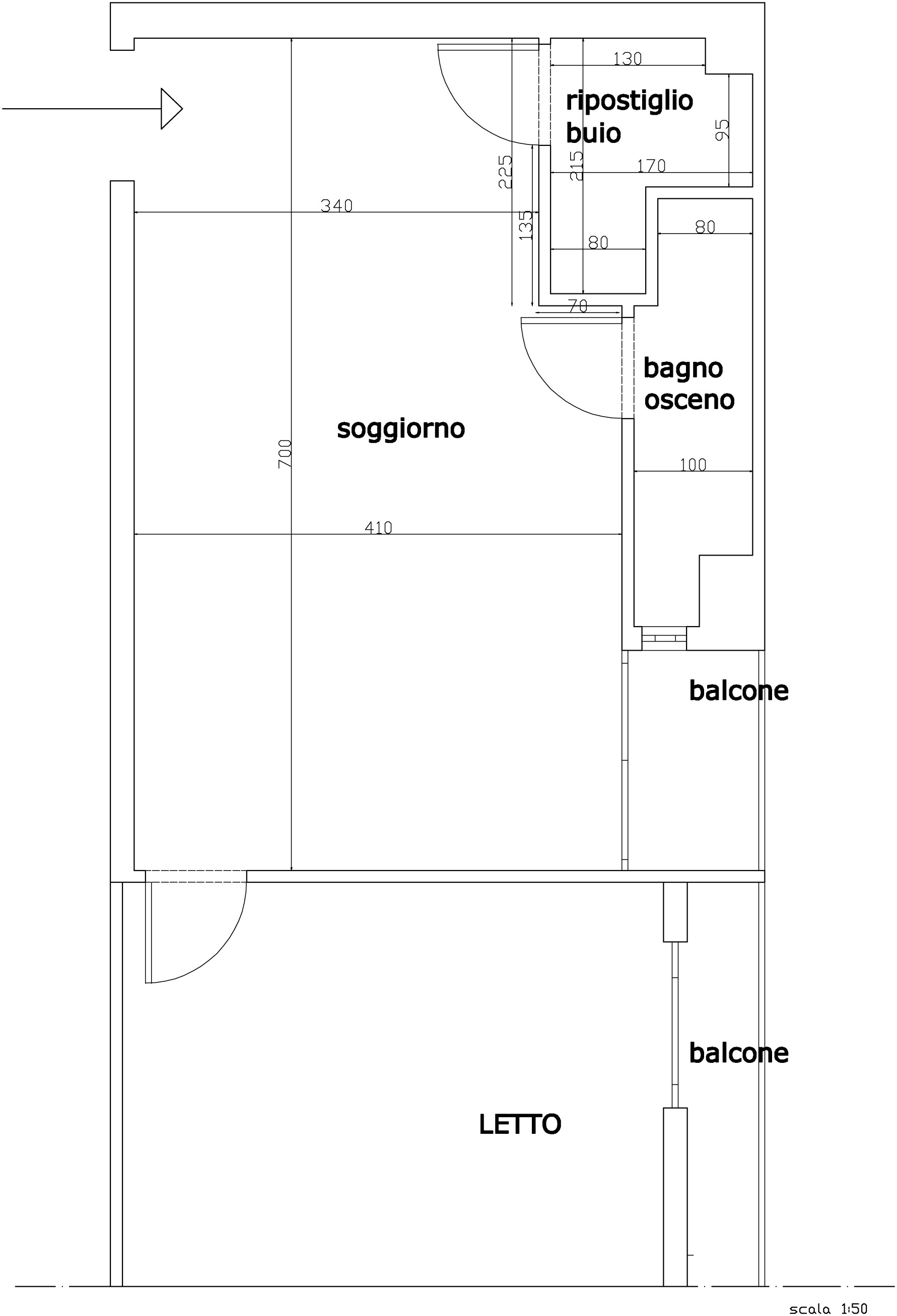

@ nexzac....lo stato attuale è triste :( mattonelle marroni anni 70 a terra) posto una pianta dello stato di fatto
per quanto riguarda il budget si tratta di rifare l'impianto idrico,gas (bombola+scaldino all'esterno) ed elettrico,abbattimento di 2 porzioni di parete (ripostiglio e divisorio con camera da letto con rimozione delle porte (oscene) e costruzione del setto in cartongesso davanti l'ingresso,posa del parquet gentilmente offerto dalla family (30 €mq x 50 mq),una pittata e via. (sono in attesa di preventivo)
La cucina cosi come la vedi mi costa 2000 euri (il forno e fuochi ce li ho già)

i faretti sono solo da ''render'' non so ancora come illuminare
la colonna dove poggia il tavolo è composta da due stupidi tramezzi, piu che ricavare delle nicchie li taglierei a 2mt e 30 per far passare un po di luce in piu' (la casa è un po buia)

seguono altre piccole variazioni per quanto riguarda i mobili della cucina forse ho trovato un piano cottura da 85 cm e vorrei utilizzarlo (con relativa cappa da 90)

ecco la soluzione con i fuochi da 85 e la colonna da 60 (con forno incassato)

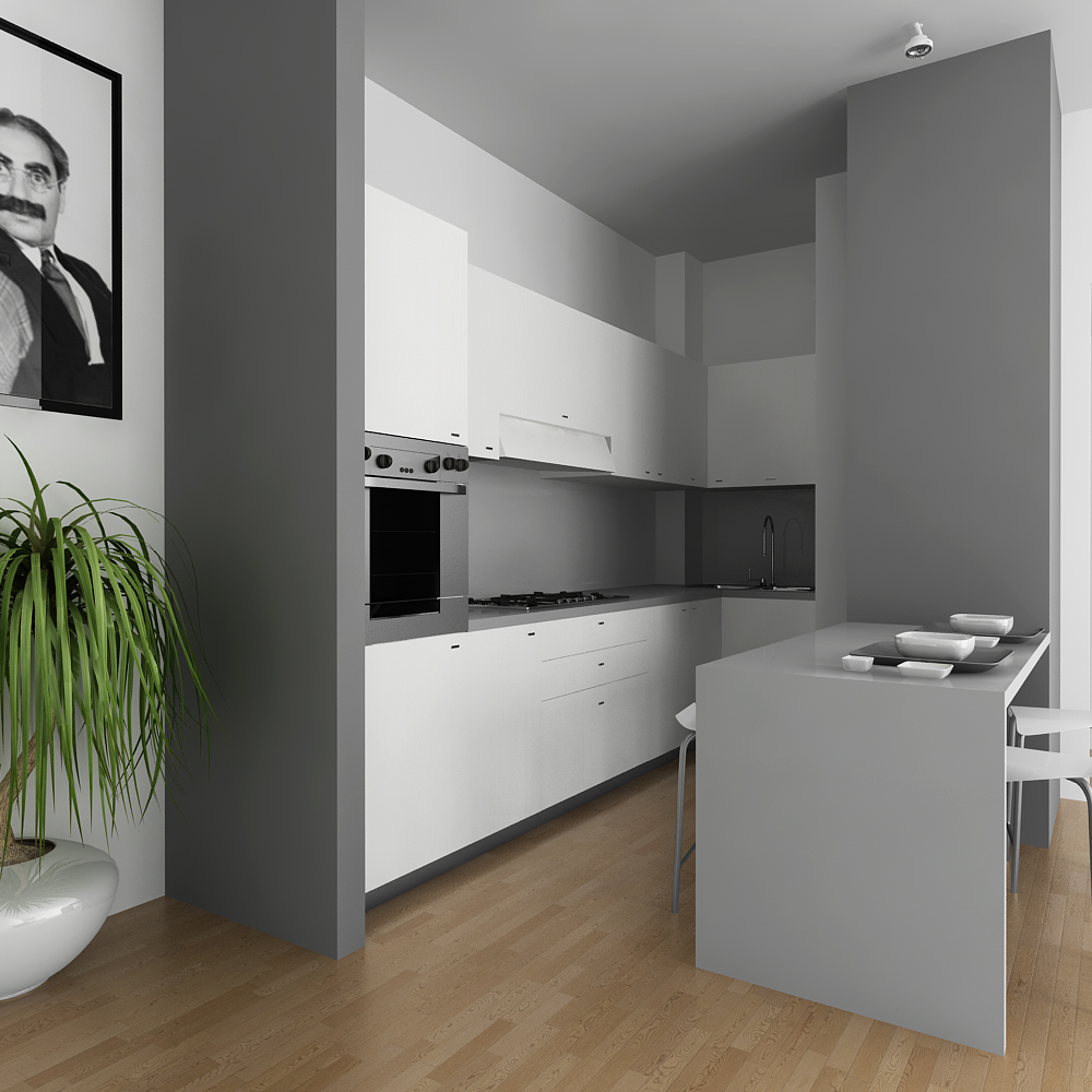

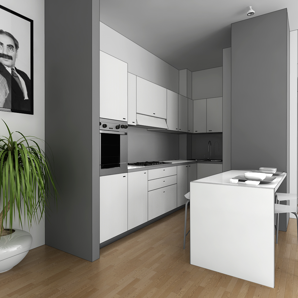

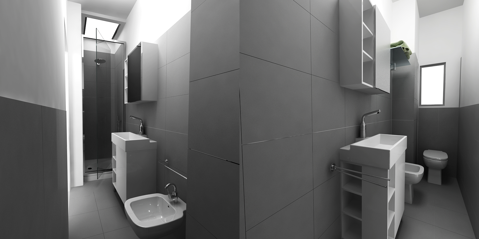

bagno ho fatto il possibile.....lillangen ikea + wc e bidet ad angolo praticamente attaccati....la doccia con porta a bilico mi sembra una buona soluzione.....rivestimento gres grigio 10 euri al mq
cucina def top bianco tavolo bianco

Tutto sommato non è poi tanto male il bagno, considerando lo spazio!
domanda: come hai renderizzato le ultime viste della cucina? sembrano in parte avere un materiale CELL?
è possibile?
