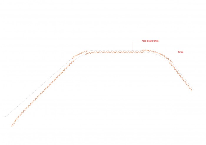

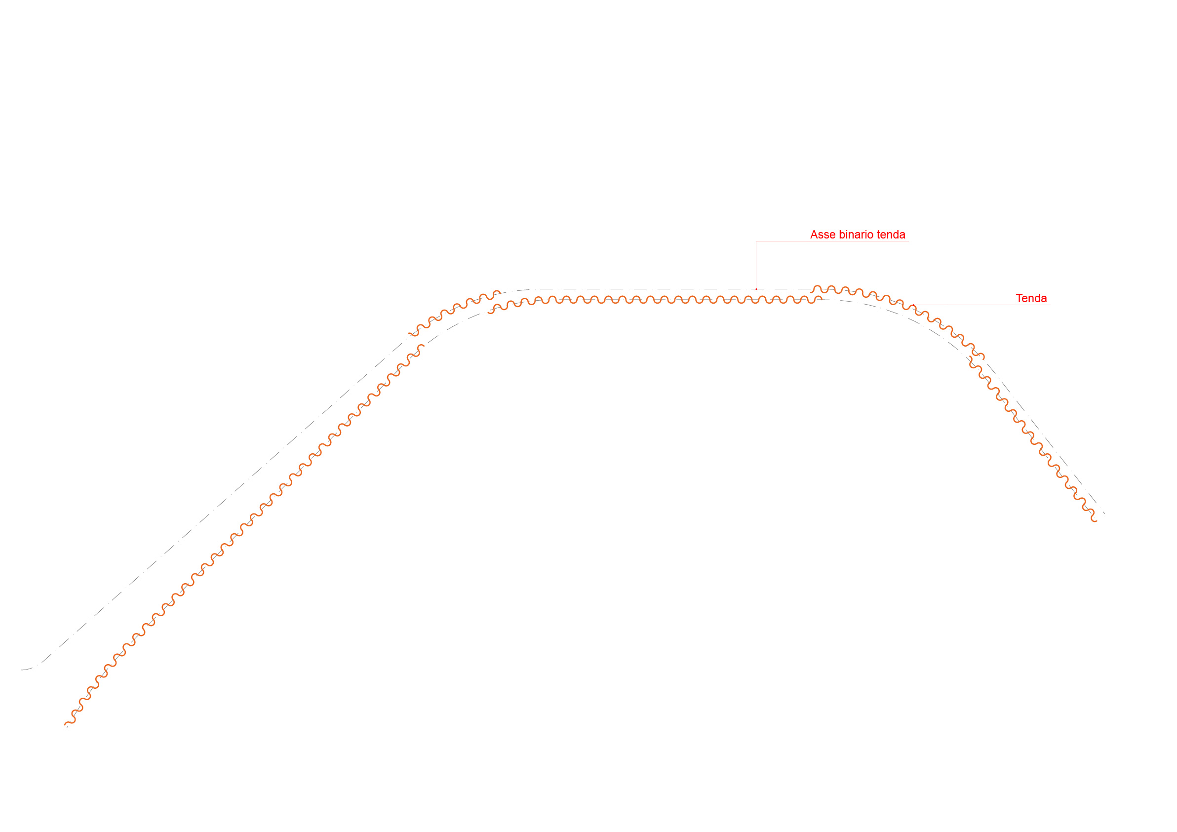

Ho cercato nei post l'argomento per creare una tenda, il punto è che io devo creare la tenta lungo delle splinee (Vedi schema allegato).

Schema percorso spline

ciao elvis, secondo me puoi benissimo usare quelle spline cha hai già...
tieni quelle a 0 e le duplichi e le metti a soffitto, che ne so 270cm. Poi metti le spline dentro la loft nurbs, caso mai x dare del movimento puoi creare altri punti sulle spline e muoverli un pochino, magari le spline superiori le scali un po x "assottigliarle", se necessario metti tutto dentro un hyper, altrimenti aumenti le suddivisioni della loft :)

Ciao Nexzac,
ci avevo già pensato, ma se devo spostare ogni singolo punto della splinee divento pazzo :shock: .
Il percorso è molto lungo e cercavo un metodo quasi automatico per creare l'ondulemento della tenda quasi in modo automatico.

mah, potresti fare così come ti dicevo, poi rendi editabile, dai un taglio orizzontale, selezioni tttttttuttttiii i punti che compongono le tende e fai "setta valore punto" così la stropicci un po'...potresti allora uscire dalla loft con poche suddivisioni, inserire in un tessuto nurbs e poi in un hyper, tieni basse tutte le suddivisioni, alrimenti il cpu ti manda a quel paese :) io una prova così la farei.
Altrimenti,cmq, se aggiungi dei punti a caso sulle spline, la forma un pelo cambia...cioè se nella spline sotto ci sono 40 punti e su quella sopra 20, sicuramente delle diversità le crea
