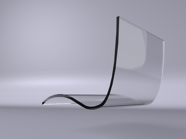

:? Mmmm mi sà che la dispersione va bene ma al 5%, invece bisogna ridurre la trasparenza e accendere anche il canale colore!
Diciamo che così facendo ho ottenuto questo:
Ti allego anche il file! 8-)

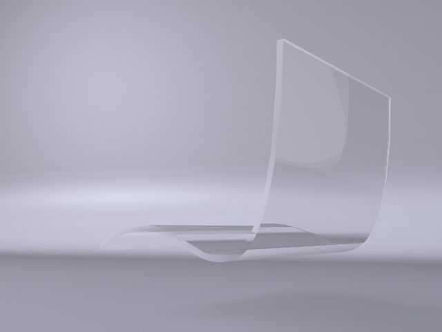

scusa ho le allucinazioni :) nella 11.5 c'è il parametro colore assorbimento nel canale refraction
Posts: 3112
Location: Treviglio
Re: materiale METACRILATO (PMMA)
Post by gabriele__82 »
FiLiPpO92 wrote:scusa ho le allucinazioni :) nella 11.5 c'è il parametro colore assorbimento nel canale refraction
esatto, abbassa il valore a 1 tipo, sposti il colore da bianco verso il grigino chiaro chiaro e senza assegnare più materiali all'oggetto avrai lo stesso effetto

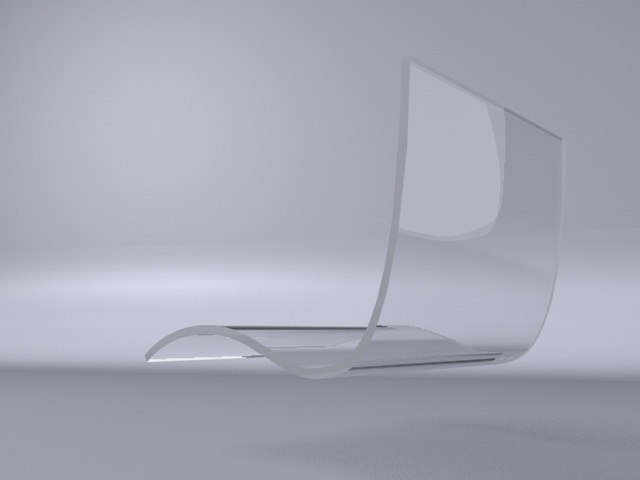

Ok errore mio, avevo lasciato il Fresnel attivo, chiedo scusa! :)
Però così rimane trasparente! :idea:
davidedante sei sicuro che sia opaco? :?

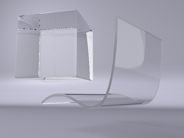

davidedante
Posts: 33
Joined: Fri Oct 31, 2008 12:18 pm
Post by davidedante »
grazie mille ragazzi, rispetto l'obbrobrio che avevo messo su io è decisamente migliore.
ho inserito nella scena un cubo smussato per vedere come si comporta il materiale con i bordi raccordati, ma il risultato è sporchissimo, da cosa può dipendere? è la rifrazione?
