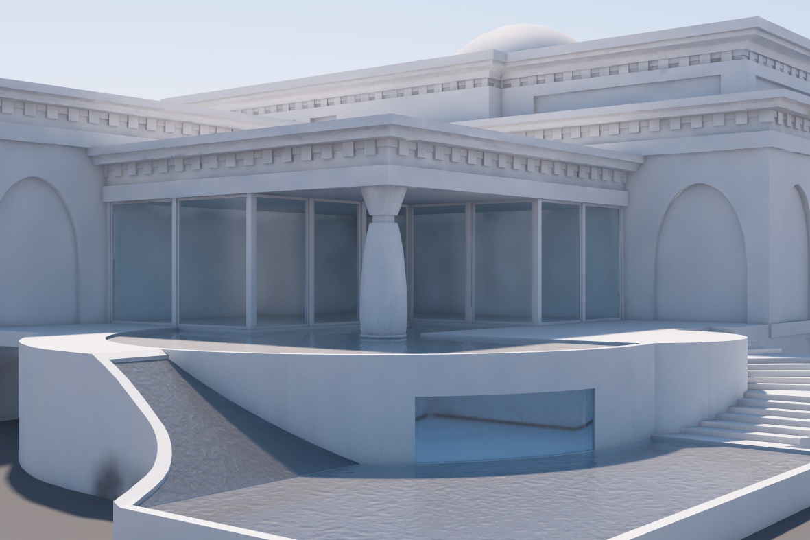

ciao a tutti, sono ai ferri corti con realflow, proprio non lo digerisco, volevo chiedervi se c'è qualcuno in grado di aiuarmi con la creazione di una mesh di una piscina con una sorta di scivolo d'acqua
ringrazio anticipatamente :)
allego immagine della piscina

Spero tu stia lavorando con un mostro sotto il tavolo, perchè è molto pesante il lavoro da fare.

Comunque ora che ci penso non c'è nemmeno bisogno di usare realflow.. potresti modellare una forma semplice e poi applichi un materiale acqua con un po' di displacement...

se non ho capito bene lo scivolo è quello sulla sx, giusto?
in tal caso io proseguirei come dice web_pirate mi sembra la soluzione migliore. con un minimo di tempo vengo fuori pure schizzi e riverberi fatti bene, fidati.
nel caso aspettiamo altri utenti di RF che dicano la loro...
