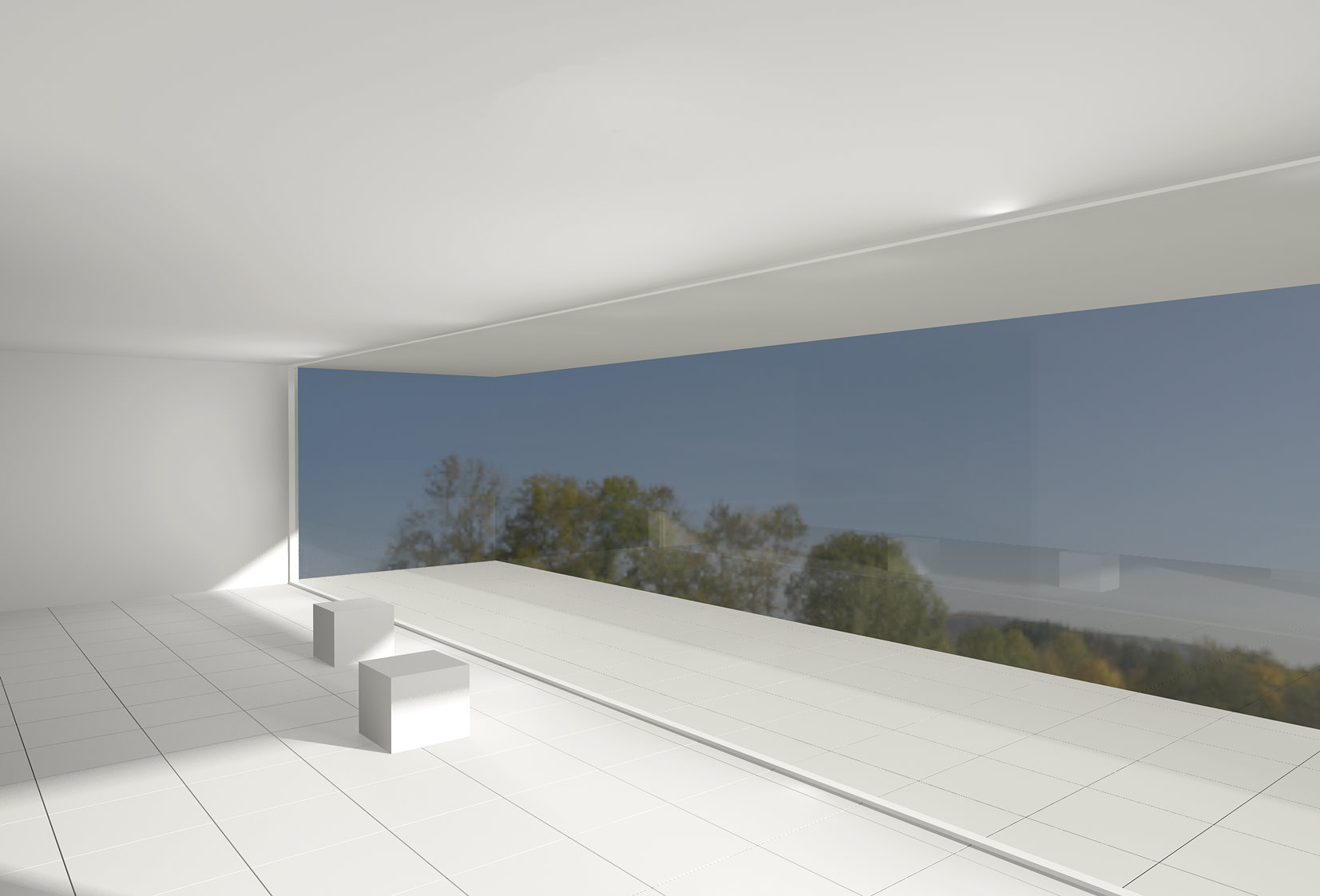

Ciao ragazzi, avrei bisogno d'aiuto perchè ci sto diventando matta....
ho una scena (che vi allego)
che dovrei illuminare tipo l'esempio, (sempre allegato)
solo che non ci riesco!! ho provato in tutti i modi e mi diventa piatta l'immagine!! non riesco a farla cosi chiara!!
qualcuno puo' aiutarmi? vi allego anche la scena cosi se qualcuno ha voglia puo' provarci!
grazie mille!!

ciao mell, come prima cosa sposta tutta la scena in origine 0-0-0, perchè il progetto è nell'universo, così quando metti un cubo o una luce la trovi subito.
ho copiato la tua scena in un nuovo progetto, perchè ho visto che hai toccato anche i parametri opzioni (la gamma era 1.8)
ho rifatto la luce area che aveva qualcosa che non andava, rifacendola è andata a posto.
all'oggetto cielo ho messo una hdri, ti ho messo la mappatura colore così ti sarà più facile gestire il tutto.
ho messo il phong, perchè nessun elemento ce l'ha, la cosa che dovresti fare è scomporre i muri del piano in questione, settare in modo corretto la camera come focale (ora è parecchio distorta), arretrare la camera e nascondere alla camera il muro che ti dà fastidio mettendo un tag compositing togliendo la spunta da "visibile da camera"
ah, per alleggerire il tutto ho detriangolato tutto quello possibile.
ciao ciao

no, devi mettere una hdri se usi questo metodo di luce, perchè l'hdri sprigiona luce.
puoi metterne una che vuoi, ma cerca nel forum, ho postate tante volte siti dove scaricare varie hdri, anche nella sezione link e risorse.
