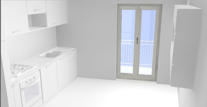

Rieccomi qui :D :D :D ...come promesso arriva il soggiorno... e si ricomincia con una nuovo lavoro molto interessante come è stato per il bagno...spero nell'aiuto di tutti voi...questa è la primissima prova giusto per vedere qualche cosa prima di andar a dormire, quindi vista l'ora potrei aver commesso parecchi errori...cmq
Prof diff 4
in primaria 130
in secondaria 100
poi ho messo un cielo con luminanza e un azzurrino come mi aveva proposto fabrik per il bagno, un aluce area intens 130 decadenza lineare, ombra area, e una luce infinito intens 100, ombra area nessuna decadenza...credo di aver specificato tutto...forse è fin troppo luminosa ma quando inizierò a riempire e materializzare la scena si scurirà...a voi i commenti...

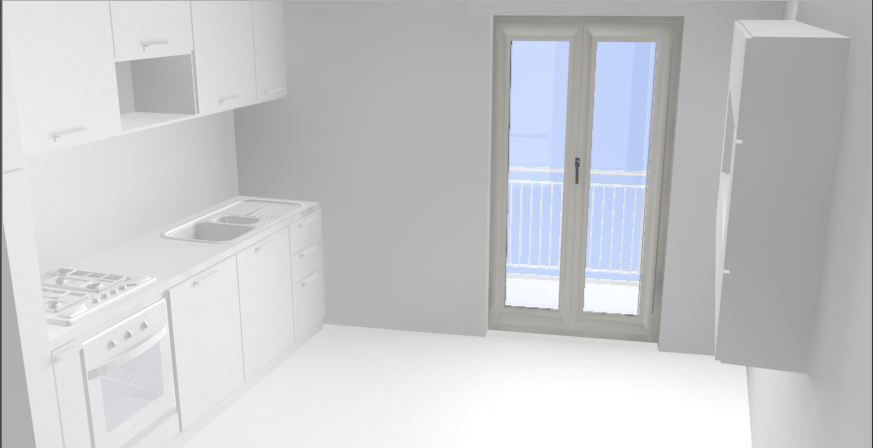

follins
Posts: 330
Joined: Wed Sep 22, 2010 2:53 pm
Re: Soggiorno
Post by follins »
con prof diffusione 3 ecco qui...

bene avanti allora...
sicuro di aver messo le ombre? non le vedo....
la luce infinita del sole dove punta? se decidi di non farla entrare nella stanza puoi anche non metterla....
la decadenza fino dove arriva?
la luce area è interna?
puoi gia da subito cercare una visuale migliore... magari posizionando la camera ad altezza 150-170 cm e mantenendola parallela alla vista
prof diff 3 normalmente è sufficiente

follins
Posts: 330
Re: Soggiorno
Post by follins »
Eccomi...allora la luce area è interna, la decadenza arriva sul muro opposto, le camere devo ancora definirle, questa era solo un anteprima...le ombre le avevo messe, strano non si vedano, magari vista l'ora ieri sera me ne ero scordato...la luce infinito cade proprio davanti alla cucina...sistemo un pò di cose e posto tutto... :D
