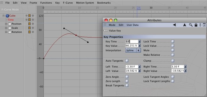

uhm, forse l'interpolazione è lineare ? Le maniglie le vedi se l'interpolazione è di tipo spline o soft, se è lineare non ha maniglie perchè non ha tangenti

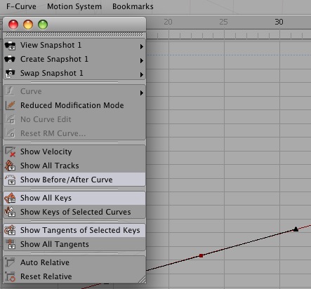

Post by visualtricks »
no la versione non dovrebbe entrarci, è la 12 anche quella degli screenshot. Prova a vedere se nel menù F-Curve della timeline per caso hai spento la voce Show Tangents for selected keys, è l'unica altra cosa che mi viene in mente :)

Post by simon77fi »
sei un grandissimo era proprio quello il problema!!! grazie mille concittadino
