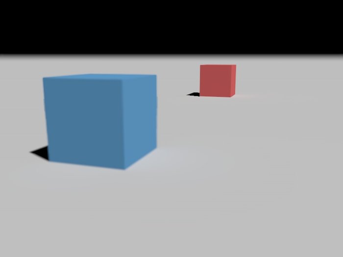

ho la necessità di creare una vista "fotografica" cioè con l amessa a fuoco dell'oggetto principale e quindi di mettere fuori fuoco il resto. come posso fare?

per questo tipo di problema ti viene in aiuto la profondità di campo.
ora, io non so usarla bene, ma più o meno so come e dove si attiva.
Quando setti una camera hai anche il tab "profondità"
quando è tutto nella norma ottieni questo:
quando invece nel tab profondità, spunti le voci blur anteriore e blur posteriore, ottieni l'effetto fuoco.
andando nella vista dall'alto, noterai che la camera ha dei ganci supplementari, questi identificano lo spazio che vuoi sia a fuoco e quello che vuoi che non lo sia.
nello stesso tempo, nelle opzioni di render, devi attivare il canale "profondità di campo"
qui, puoi settare la forza della sfocatura, per ottenere risultati sicuramente migliori di questo, dove a fuoco è l'oggetto lontano
oppure questo dove a fuoco è l'oggetto vicino...
poi ovviamente smanettando con i parametri, puoi scoprire che puoi settare il fuoco in modi diversi, ad esempio attraverso gradienti o altre amenità del genere :)
cmq ti ripeto io sono una schiappa...magari qualcun'altro di risponderà più corretta :)

ok grazie mille era proprio quello che mi serviva! :D

ciao, guarda ho provato a fare come mi hai scritto ma non mi succede nulla.....ho provato con i grip, ho messo posteriore e anteriore....ho attivato profondità di campo ma niente.....scusate se rompo..ma mi dareste qualche dritta?!......

non succede nulla perchè devi attivare l'effetto profondità di campo dalla finestra di impostazione rendering.
Apri le impostazioni rendering.
In basso c'è un pulsante "effetto". Ecco, ti aprirà una lista di cose da aggiungere. Aggiungi Profondità di campo. E regola i parametri.
Se non ti è chiaro cerca "Profondità di campo" (oppure "depth of field" o DOF) nell'help di base di cinema. lì lo spiegano molto bene.
