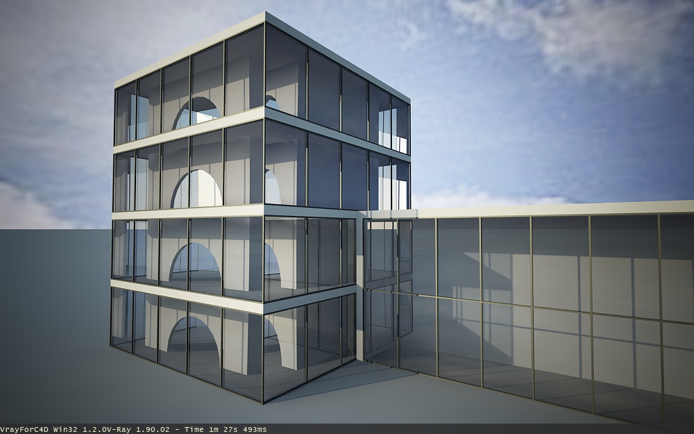

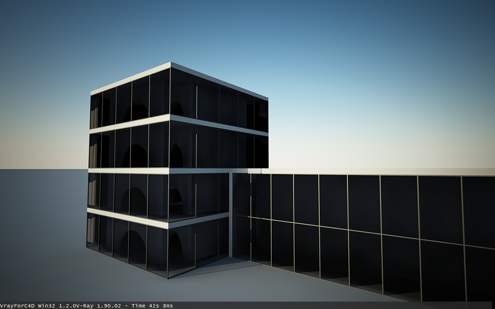

Io ho la situazione in allegato dove nel primo render il vetro nel layer refraction ha volume fog con IOR 1.52 e il secondo 1
Si può notare come l'immagine è aberrata quando imposto l'IOR 1.52.

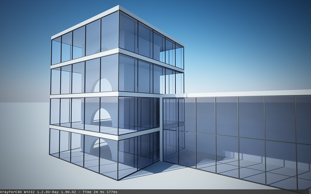

Se inoltre, come si può notare nella terza immagine, do un colore al volume fog tendente al grigio, l'ombra attraverso il vetro è sbagliata.
Grazie in anticipo
andrea

Spe spe ma sei sicuro di sapere a cosa serve il volume fog? Non lo scrivo in maniera cattiva ovviamente :)
Il volume fog serve per simulare il cambio cromatico del cristallo nelle zone più dense e spesse come per esempio il corpo di un bicchiere rispetto alla parte dove si beve.
In un vetro della finestra é disastroso perché o te lo annerisce oppure no perché il suo spessore é costante.
Il volume fog si usa per oggetti che hanno una struttura variabile.
Per fare vetri oscurati devi colorare il canale refraction dando un colore scuro e lavorando anche con lo specular per le riflessioni :)

per l'aberrazione... controlla che spessore hai dato ai vetri... a giudicare dall'immagine ci deve essere un errore

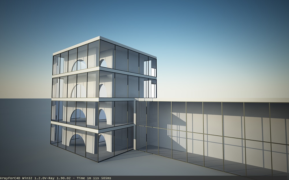

Grazie mille delle risposte.
Il volume fog non mi era proprio chiaro (fino ad ora :) ) a cosa servisse di preciso.
Di solito per il vetro accendo il volume fog con IOR 1.52 e colore bianco.
Ho controllato le dimensioni del vetro.
Ho fatto "untriangulate" tolto phon tag e gli ho dato uno spessore di 2cm.
Il risultato non cambia.
Il vetro è settato cosi:
SPECULAR LAYER: Blinn / solo trace specular
SPECULAR LAYER2: Blinn / solo trace reflaction / Use fresnel IOR 1.52
REFRACTION LAYER: refraction parameters IOR 1.52
grazie

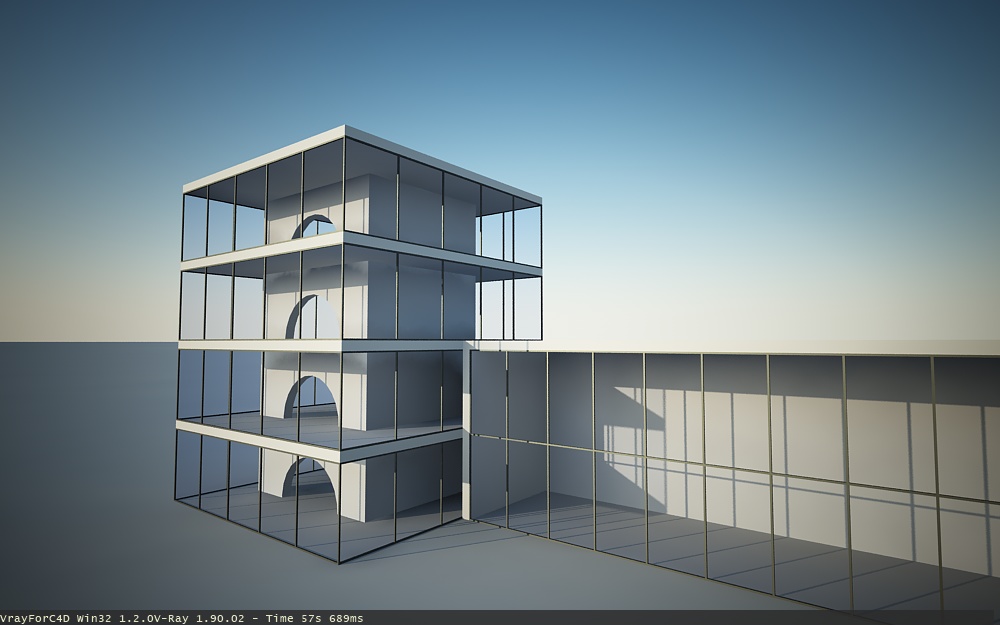

ho risolto il problema del vetro.
Come mi era stato suggerito magari era un problema di modellazione (ho modellato in SU).
Ho eliminato i vetri importati e li ho sostituiti in C4D.
Il risultato ora è giusto.
A questo punto sarei interessato a capire come mai fa quello scherzo il vetro importato da SU.
Ho controllato le normali (giuste).
Ho eliminato il Phong
Ho estruso i vetri di 2 cm
Cosa altro devo controllare.
Essendo che modello spesso in SU mi sarebbe utile capire cosa devo modificare al fine di un buon risultato.
Grazie

i modelli importati e creati da altri softwares, molto spesso vengono interpretati con punti o facce non connesse tra loro ... probabilmente cinema vedeva i vetri come un solido pieno e quindi la rifrazione sbagliata

Pur essendo un neofita mi permetto di dare alla soluzione che grazie a voi sono giunto.
Se si utilizza SU per la modellazione, si deve ricordare di dare direttamente sul software lo spessore ai vetri creando un gruppo in modo tale che C4D lo veda come un solido.
