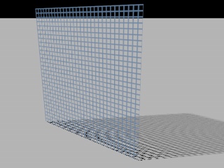

La rete la puoi fare con l'alfa inserendo appunto nel canale alfa una surface > tiles con il primo colore bianco e gli altri neri... vedi esempio allegato
se deve avere spessore con atom array o schiera atomo va anche bene... devi creare una striscia della tua rete e poi clonarla con mograph spuntando render instances
fabrik
rete.rar
(51.37 KiB) Downloaded 256 times

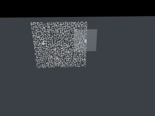

a me viene in questo modo,per farla come hai fatto tu?
Senza Titolo 1.jpg (12.42 KiB) Viewed 2977 times
Seguire esattamente l'esempio di Flowbox. Molto probabile che non hai dato i giusti parametri alla texture tiles. Come è molto probabile che tu abbia saltato alcuni passaggi.............

Post by Davide03 »
io quando la applico trovo di default la texture con le linee messe in quel modo,non riesco a trovare un settaggio per metterla come ha fatto lui
