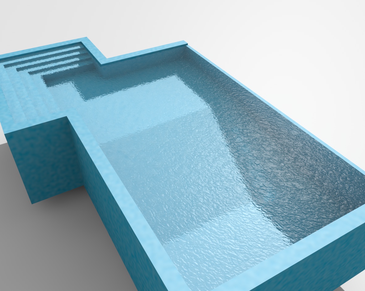

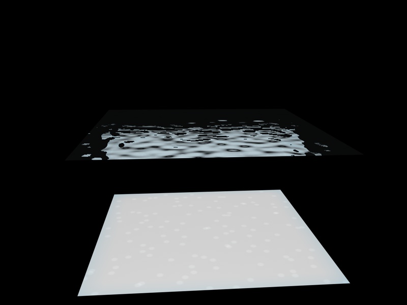

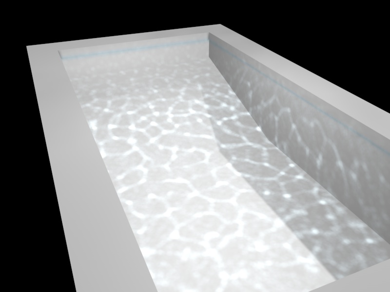

ho provato a studiare il file di gabriele e sinceramente avendo fatto un sacco di prove, non capisco come ci possa essere un risultato tanto differente nelle caustiche generate dai 2 modelli.
uno è quello originale e le caustiche sono veramente belle, l'altro è un file fatto da me con delle caustiche che non mi piacciono per nulla.
da notare che in quello fatto da me, in uno si vedel'acqua, nell'altro invece si vedono direttamente le caustiche generate dall'acqua, sul fondo della piscina.
è anche vero che nell'originale la fonte di luce è una omni, mentre nel mio è una infinita, ma non penso possa esserci tutta questa differenza.
n1 render del file di gabriele
n2 render mio con stesso materiale acqua
n3 render mio, con la vista solo delle caustiche generate.
come vederete le mie caustiche sono delle macchioline mentre quelle dell'originale, sono nette e fanno vedere proprio la trama dell'acqua.

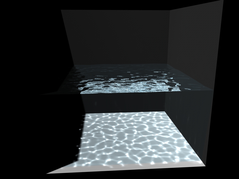

arc, forse ho capito, credo sia un problema di distanza della fonte luminosa :?
qui la fonte luminosa è posta ad una altezza dalla superficie di 2.38 mt
qui invece è posta ad una altezza di 5.00 mt
qui invece è ad una altezza di 30.00 mt
come vedi con l'allontanarsi della fonte luminosa, anche la qualità di quel riflesso cambia molto. Ma avendo usato n oi una luce infinita, non ho idea di come si possa risolvere il problema se non magari inserendo anche una luce omni ad una altezza utile. :?

ho fatto questo, praticamente ho inserito anche una omni, capisco che non è molto ortodosso, ma non riesco a trovare altre soluzioni.

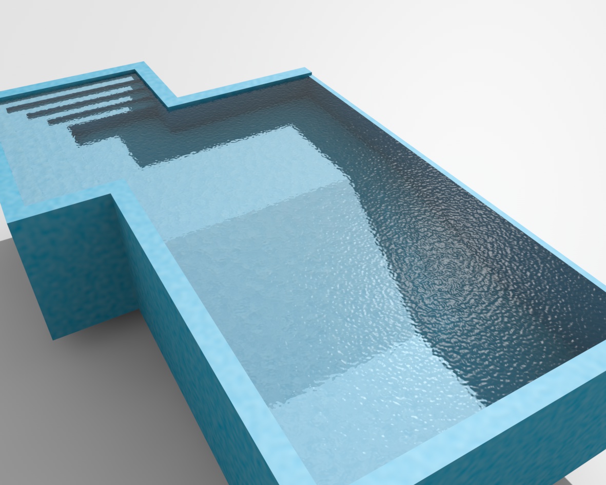

Infatti, stavo facendo anch'io delle prove e sono arrivato alla conclusione che è una questione di numero dei fotoni (almeno 1000000), di disturbo applicato al displ. o al bump (e a questo proposito devo dire che quello applicato al materiale del file di gabriele (Turbolenza Wavy) è ottimo con quelle impostazioni) e anche di IOR che deve essere abbastanza basso (in questa prova è a 1.20).
La distanza invece, almeno con una luce infinita ombre area, cambia poco!
IOR=1.22<br />Luce=Infinita ombre area<br />Num. Fotoni=1000000
IOR=1.22
Num. Fotoni=1000000

Non centomila ma un milione! :D
Ecco un'altra prova con i parametri di prima! 8-)
Materiale di Gabriele a cui ho messo solo l'IOR a 1.20<br />Luce infinita ombre area<br />fotoni un milione
fotoni un milione
