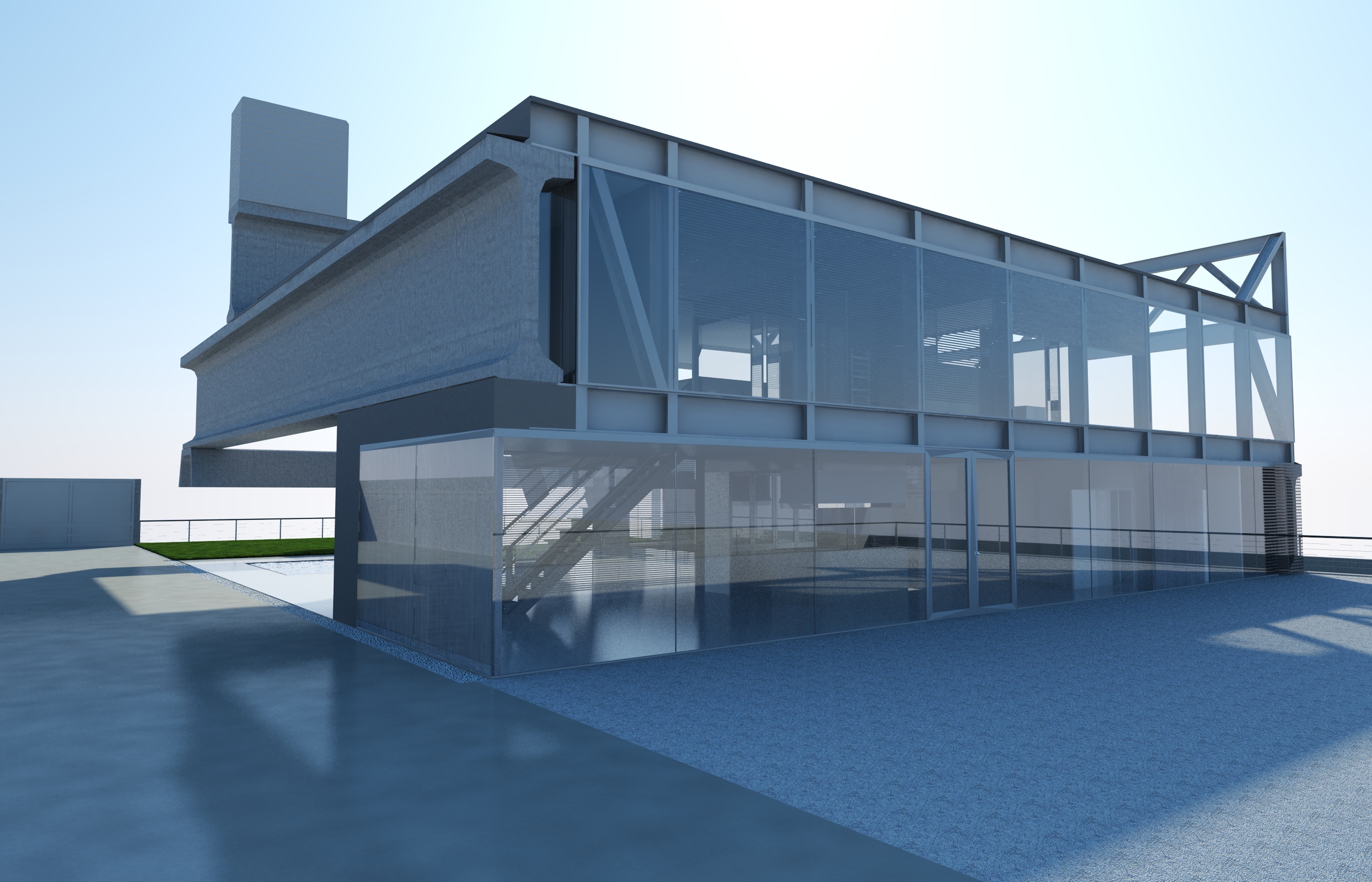

Hackaro wrote:Il materiale che ho creato per le superfici di calcestruzzo, che a dire la verità sarebbe uno dei materiali presi da vrayforc4d.com
Eh, si sa che il calcestruzzo e' molto pesante :D :D :D
scherzi a parte molto bello, complimenti!

ciao, bella la vista, anche se spingerei la focale, in modo da far risaltare ancor di più le travi in cls.
il cls, invece, è troppo pulito, è nuovo, guarda le foto su google tipo, sporcalo di più, usa una tex di cemento rovinata e se possibile con vray sovrapponila ad altre.
ciao ciao

arcnello wrote:io ti consiglierei di raddrizzare la prospettiva, un po' troppo deformata per me
buon lavoro
ciao__________
L'effetto grandangolo parecchio spinto è voluto.

mi permetto di intervenire perche hai scritto:
Vai con le critiche...
quasi tutto ha bordi nettissimi direi taglienti.... i pavimenti senza materiali mon mi convicono, se ben testurizzati danno una bella mano al realismo del render, cosi come l'erba che cresce sul cemento... non aiuta
i vetri hanno spessore? in interno del fabbricato sembrano poggiati a terra... poco realistico...
uno sfondo e qualche nuvoletta aiutano.....

Hackaro
Posts: 75
Joined: Wed Nov 24, 2004 5:54 pm
Re: WIP - Hemeroscopium House - Antòn Garcìa Abril
Post by Hackaro »
flowbox wrote:mi permetto di intervenire perche hai scritto:
fabrik
Hai fatto strabenissimo ad intervenire, è proprio quello che cerco!!!
Allora ti rispondo con ordine: cosa intendi per bordi nettissimi? Ora come ora non saprei come modificare la cosa..
Per i pavimenti ho utilizzato un materiale abbastanza neutro che cercasse di richiamare i pannelli prefabbricati in cemento di cui è composto nella realtà.
I vetri hanno uno spessore di 5mm se non sbaglio, dovrei ricontrollare da archicad.
Per quanto riguarda il fatto che sembrano poggiare a terra, dipende dal fatto che il montante dell'infisso è molto piccolo. Sicuramente l'ho dimensionato male.
Sfondo e nuvole: sto utilizzando il physical sun e physical sky di vray. La questione nuvole è ancora troppo difficile per me :(

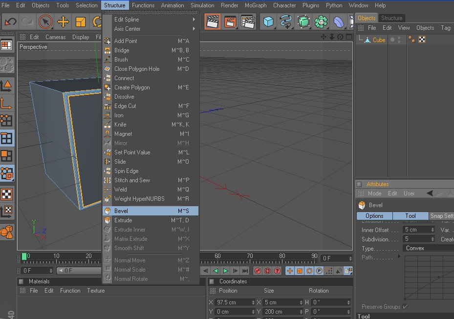

per bordi intendo gli edge che andrebbero smussati leggermente, non so se si puo fare da archicad... con cinema si selezionano i bordi e poi con il click destro (o menu struttura) smussa... vedi allegato

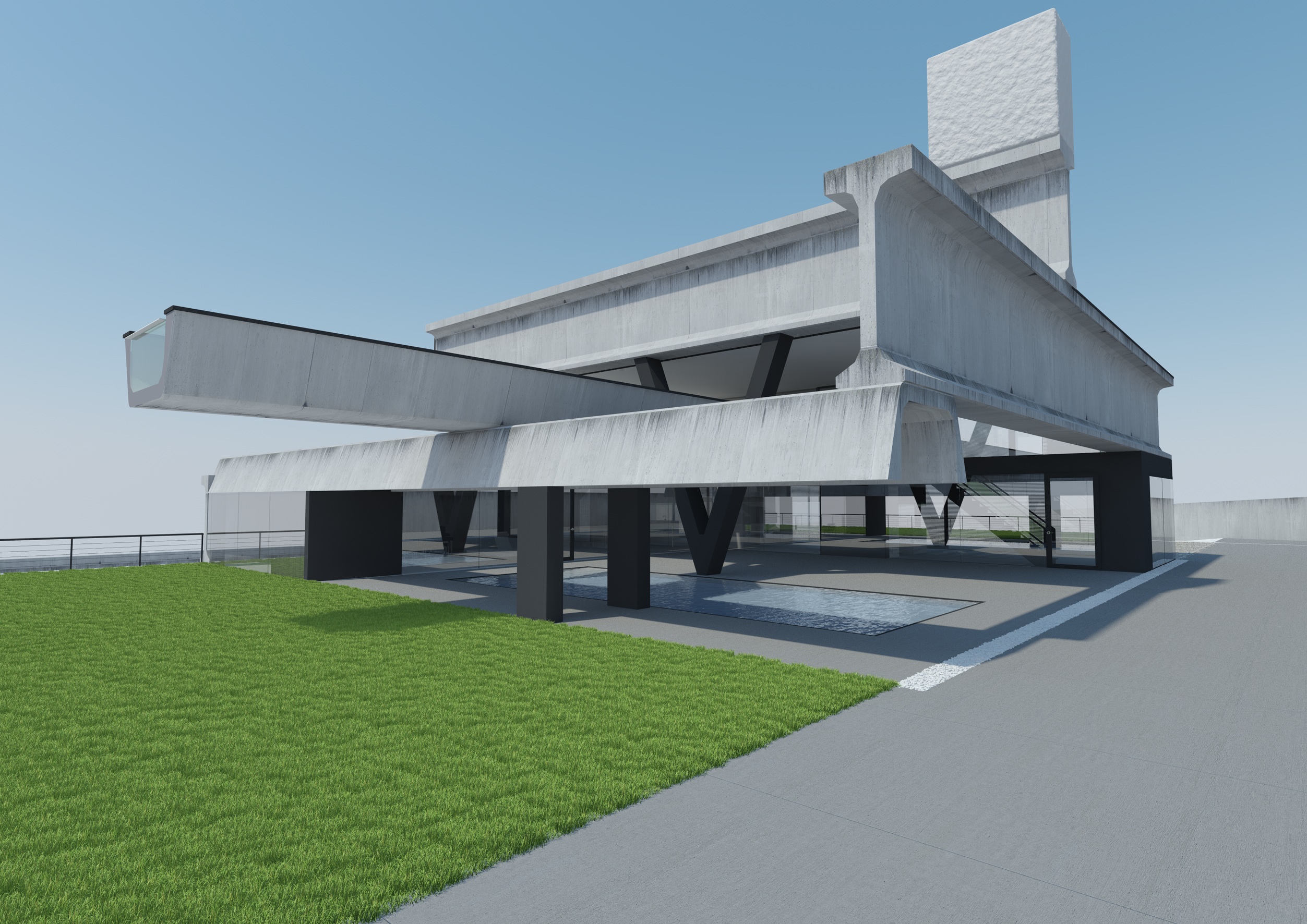

Modificato il vetro e il calcestruzzo.

Molto a rilento....ho rimesso mano a questo lavoro con qualche piccola modifica
