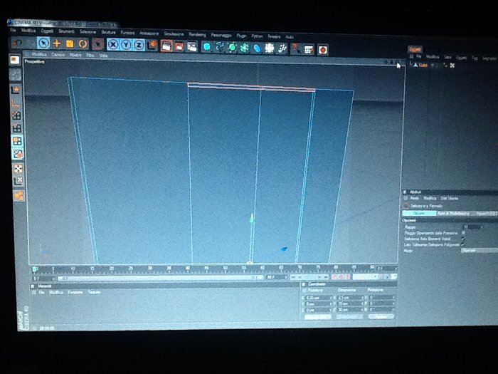

Ho un problema con l'estrusione,in quanto sto eseguendo un tutorial ma non riesco ad ottenere lo stesso effetto.
Il tutorial dice:
Ora è necessario creare una porta per l'armadio. Aprire un nuovo file C4D e creare un nuovo cubo con il centimetro proporzioni '3 ', '75 cm', e '60 cm '. Aumentare a 4 "segmenti Z". Poi rendere il cubo modificabile (C), vai a 'Selezione'> 'Selezione Loop' (UL), e selezionare le due linee mezzo di poligoni. Vai a 'Struttura'> 'Estrusione' (D), impostare l' "Angolo massimo" al '90 ° ', e "Offset" a -0,5 cm ', poi premete "Applica".
ecco detto questo a me nell'eseguire l'estrusione nn riduce solo il volume dell'elemento che è il risultato che vorrei ottenere ma invece lascia degli elementi di collegamento con le 2 parti laterali,sia nella parte superiore dell'elemento che in quella inferiore.
Che devo fare?
Vi allego le foto del mio risultato e quella invece che dovrebbe essere corretta relativa al tutorial.
grrazie in anticipo.
questo e il mio risultato
questo invece e il mio risultato con questi elementi di collegamento

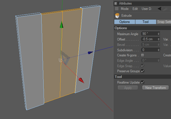

immagine relativa al tutorial

devi solo aumentare l'angolo a 91 anziche 90
venox
Posts: 30
Joined: Wed Jun 01, 2011 12:34 pm
Re: Problema Estrusione
Post by venox »
Ti ringrazio mi sei stato utilissimo,ma se nn ti secca rispondere mi potresti dire il motivo di questo difetto,ovvero vorrei capire se è un problema del mio programma o la cosa è ricorrente..
grazie ancora!
flowbox
Posts: 2545
Post by flowbox »
non ti preoccupare, credo che il tutorial sia fatto con cinema R12 e li sono sufficienti 90º
con la 11 devi aumentare a 91º
