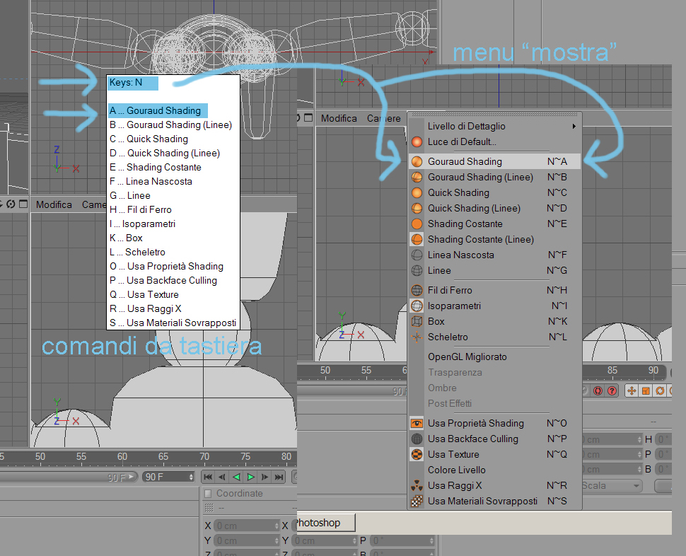

allora, per quanto riguarda la vista laterale, clicca nella finestra in questione, menù "mostra" e poi "gourad Shading"... oppure "n" seguito da "a".

allora, vediamo ci spiegarci meglio :)
se vai nel menu "mostra" vedrai una serie di voci, tra cui "gourad shading"...
e a fianco di ogni voce vedrai delle lettere, nel caso di "gourad shading" cè scritto "n" e "a"... la "n" e la "a" sono la scorciatoia da tastiera della voce "gourad shading" presente nel menu mostra... è la stessa cosa.
Se nella tua finestra hai necessità di visualizzare il modello diversamente da quello che vedi adesso, devi scegliere una di queste voci, ovviamente la resa in editor maggiormente realistica e vicina al render finale è la "gourad Shading" mentre scendendo si abbassa la qualità a tutto guadagno della velocità nel visualizzare la scena nell'editor (nel render non cambia nulla!!!). Probabilmente tu hai toccato una di queste voci. Se mettendo su "gourad Shading" non visualizzi i poligoni pieni, allora è qualkos'altro.
renxo

se in quella vista vuoi vedere le linee e non i poligoni pieni, devi cliccare su
"linee" che corrisponde da tastiera a N G...io avevo capito che volevi vedere i poligoni pieni. Scusami :) comunque quello è il metodo per cambiare la visualizzazione.
