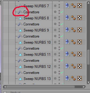

masterzone wrote:no no devi fare un connettore per ogni anello della catena! :), mettendo il connettore nella parte centrale di ogni catena, poi tramite le dinamiche di collisione puoi fare in modo anche che glii anelli si tocchino e si fermino.
fatto, grazie masterzone!

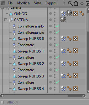

io ho infatti messo i connettori in tutti gli oggetti (vedi immagine), e ho applicato le dinamiche a tutti, ma se prendo il gancio e lo sollevo....si stacca dalla catena :(
...dove sbaglio?
Posts: 10608
Re: [Help] gravità catena ancorata da un lato
Allora se si stacca la catena, tempo fa uno dell'assistenza Maxon UK mi disse che ci sono due parametri da alzare, in particolare uno nei parametri progetto, che serve per fare in modo che cinema calcoli più a fondo le dinamiche perché anche ip una volta ho fatto dei gioielli con molte catenine e si staccava tutto.
