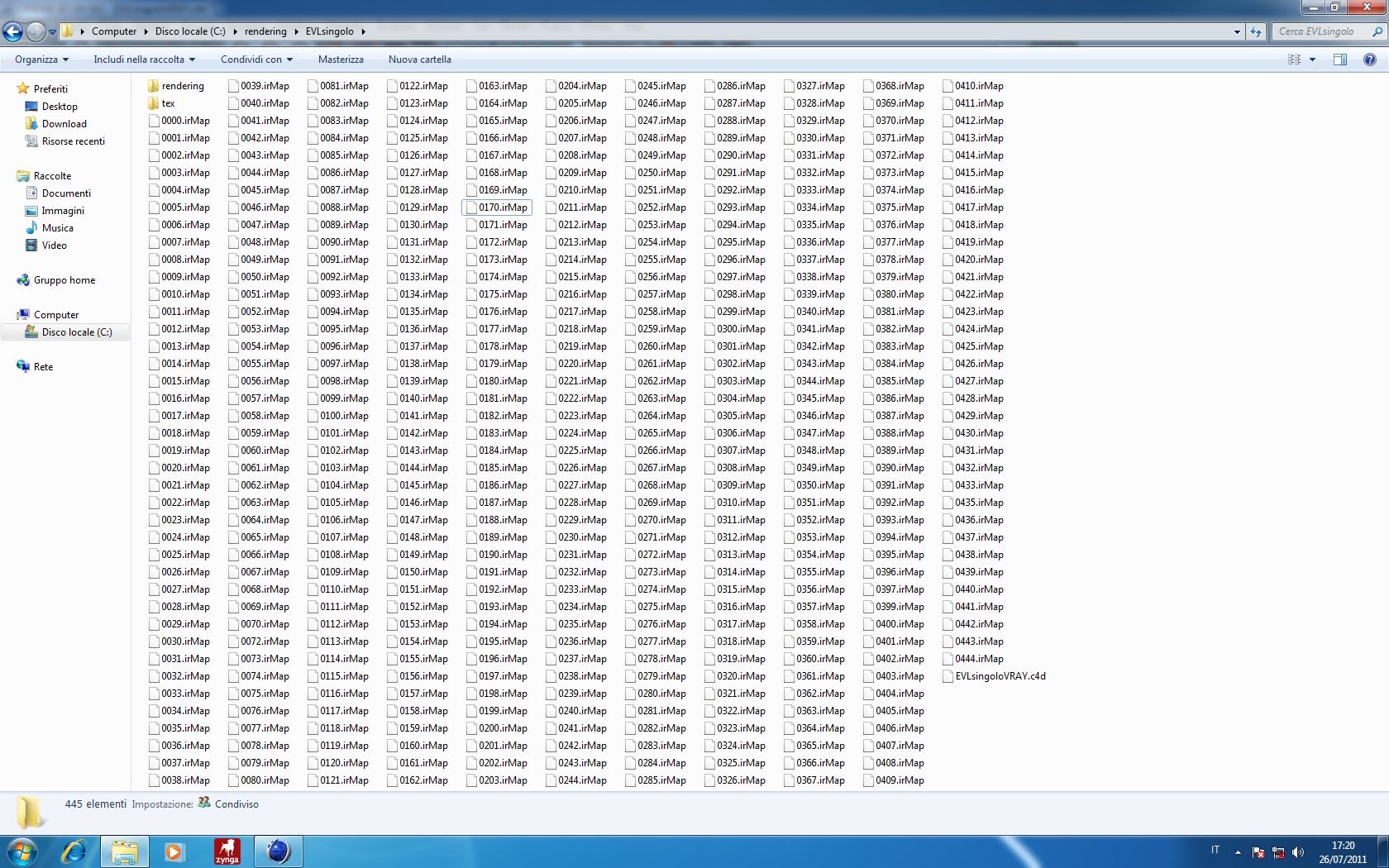

Sto precalcolando la GI con Anim prepass per poi mergiarla nel rendering finale interpolandole 2 a 2....
ho notato che fino ad esso si è perso per strada 2 frame.... secondo voi è normale?
FRAME71 E FRAME434

ciao Renxo intanto ti ringrazio subito per la buona volontà nel cercare di aiutarmi.... il tuo ricordo è in merito al metodo flythrough ... purtroppo nel mio caso gli oggetti si muovono e la camera pure.

io per le animazioni di oggetti ti consiglierei l'accoppiata BruteForce+LightCache: niente prepass, pochissime impostazioni, e alla fin dei conti è più veloce degli altri metodi. L'unica pecca è l'introduzione di un pò di noise da parte del BF, ma che si risolve benissimo aumentandone le suddivisioni e con un buon antialiasing.

dunque è la soluzione che sto prendendo in considerazione adesso è quella BF + LC ..... solo che 5 min di filmato a 720p 30fps con questo metodo non è la cosa + congeniale!!! Sperando che il risultato sia risolutivo sia in termini di flickering che in termini di NON crash!!!visualtricks wrote:ciao anto,

ci sono talmente tante cose da seguire e tanti metodi che è difficile dire dov'e' il problema senza avere la scena sotto mano, per questo preferisco il metodo che ti ho detto, che ha pochissimi passaggi ed impostazioni.
Per quanto riguarda invece BF+LC, ti assicuro che - a parità di risoluzione e framerate - è il metodo piu' veloce. Ci sono delle ottime guide di Strat sull'animazione sia di camera che di oggetto, con il confronto tra i vari metodi e i tempi di render:
