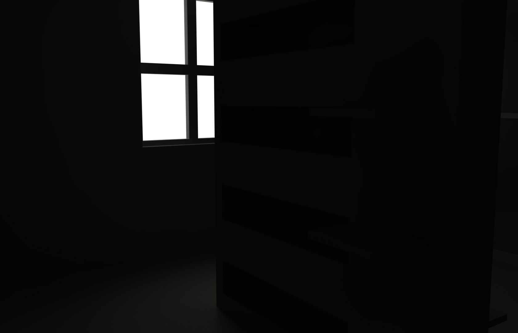

Re: aiuto parametri per render interno
ho apportato le modifiche che mi hai suggerito, e per ora il risultato è questo:
è ancora scura. ma proprio non so cosa aggiustare :S
se fai un'interno e la luce area la matti fuori, escludi il serramento, se no la luce area è influenzata dal vetro oltre a farti l'ombra del serramento.
quindi io le metteri sul filo interno, come da mia scena, poi valuta tu.
c'è ancora qualcosa da sistemare, come vedi dall'immagine, però hai una base.
tiene presente in oltre di trasformare le misure da metri in cm, sempre dal pannello documento.
ora i vetri sono disattivati, anche perchè non c'è materiale, poi quando lo metti, puoi attivarli.
ti ho messo un piano sotto la casa così da avere un pavimento,se no è come se volasse l'edificio.
dato che sei agli inizi, se vuoi aiutarti, metti il color mapping a 1-1, dovrai alzare un pò le luci, tipo a 200-250%, però non avrai più l'effetto brucio sul soffitto.
ciao ciao
però penso che quella più plausibile sia che non hai orientato la luce verso la finestra, prova a guardare bene.
ecco.. così va meglio.
insomma..
credo che l'errore principale sia stato all'inizio nello scalare il modello.
quando importo in genere ho un modello disegnato e modellato in m, e imposto metri anche in c4d, ma spesso mi capita di avere questi modelli minuscoli.
dunque se ho ben capito devo scalare il mio modello in m di 100, per trasformare le unità da m in cm. E poi inizio ad aggiungere luci, texture e compagnia cantante..
credo che rifarò tutto da capo partendo da questa base, ma ci metterò la metà del tempo ora
Grazie infinite a gabriele_82 e a tutti quanti!!
cmq la prova la vedi subito, tenendo cinema in cm, quindi senza toccare niente, metti un cubo, devi avere 200x200x200 cm, se così non fosse c'è qualcosa che non va, e grazie al cubo, ti rendi conto com'è il tuo progetto, se piccolo o grande.
