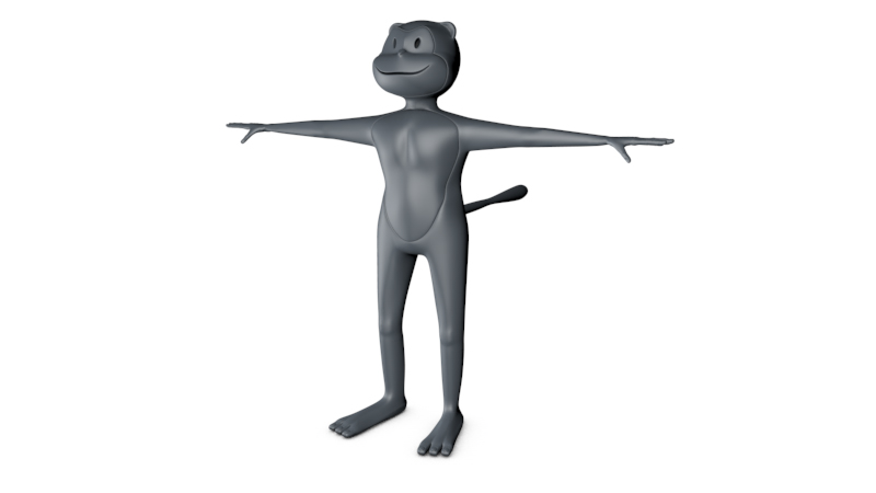

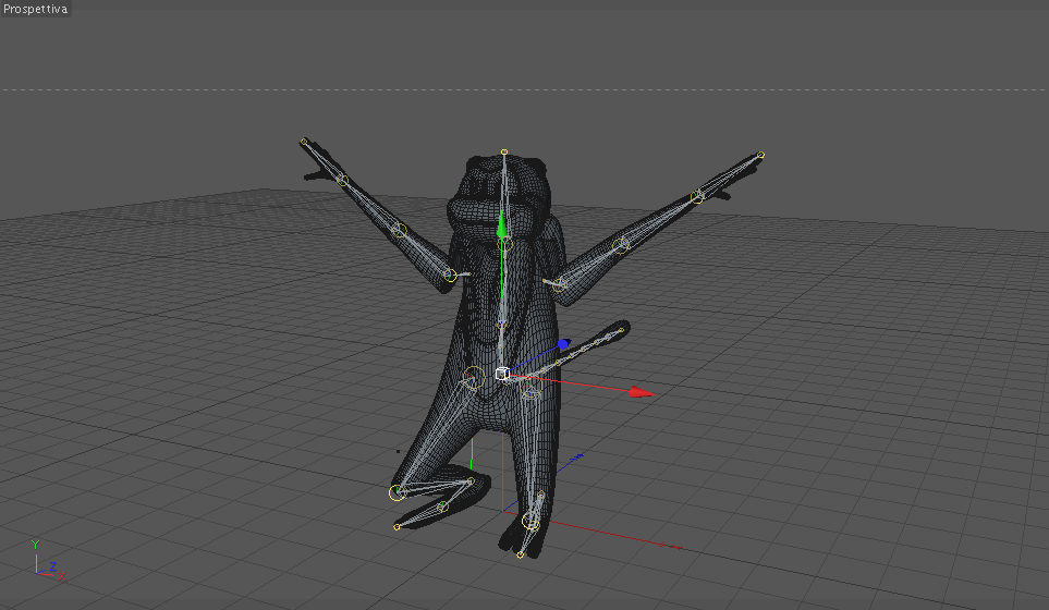

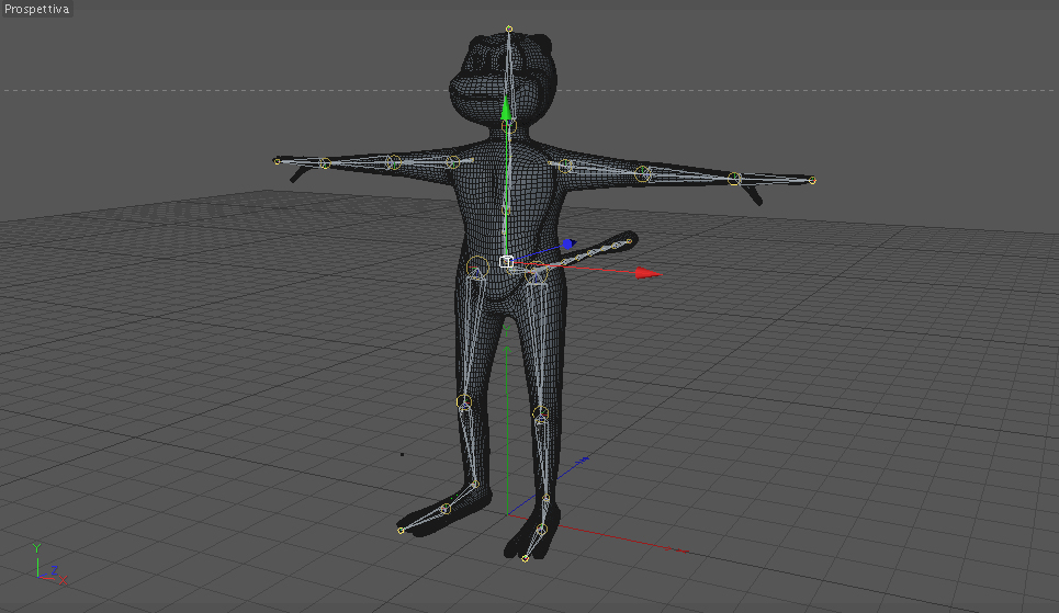

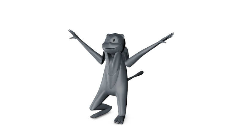

Salve a tutti.
Ho modellato questa scimmietta e la ho riggata seguendo un tutorial che ho trovato su youtube: http://www.youtube.com/watch?v=m6o-a2lp ... feedf_more
Le braccia e le gambe si muovono molto bene (anche se i piedi si storgono un pochino). Il mio problema è quando cerco di farla saltare... le gambe e le braccia reagiscono in maniera esatta ma lo stesso non posso dire del corpo, la cui mesh viene a deformarsi :(
Nel tutorial alla fine le ossa si attaccano alla mesh e la deformano in maniera esatta... a me non viene maiiii :( :( :( :( :( :( :( :( :( :( :(
Scherzi a parte... dove ho sbagliato?
Vi ringrazio per l'aiuto
Ciao a tutti!
Ecco la mesh deformata wireframe
La mesh di base wireframe
La mesh di base
La mesh di base

Ti conviene postare il file di progetto. Sicuro di aver "pitturato" bene le zone d'influenza delle ossa?

In realtà non ho "dipinto" la mesh...
Ho seguito il tutorial e li non viene dipinta. Ho notato però che con lo strumento pesa i punti della mesh attorno alle ossa sono dipinti ed allontanandosi vengono via via "sfumati". Più i punti sono lontani dall'osso e più si sfumano. Solo che non ho capito perché nel tutorial i punti non vengono dipinti... Ho sbagliato qualcosa? :(

il procedimento è corretto...il punto però è che non basta utilizzare il comando Bind, perché quello è un comando automatico e come tale "tenta" di pesare le joints al meglio, ma raramente otterrai un risultato definitivo.
Dopo aver usato il Bind infatti devi controllare il peso di ogni singola Joints e correggerla manualmente dipingendola con il Weight Tool.

Ciao Arkimed... è venutaaaaa :) :) :) siiiii
Sono contentissimo!!!!
