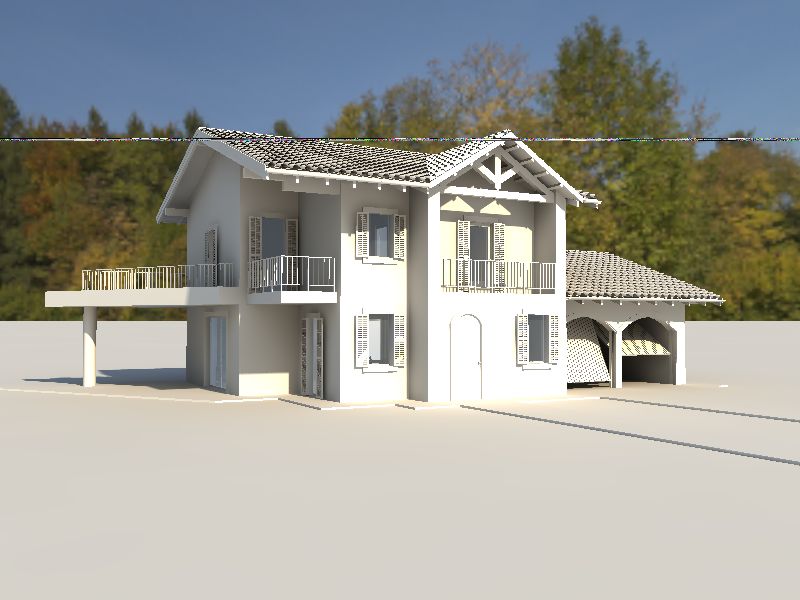

ciao a tutti, ho fatto alcune prove senza materiali, prima di continuare volevo chiedervi dei consigli...
grazie tutti!!!
Luce infinita 110% ombre nette
celo luminosità 80% r219 g235 b249
GI prof diff 2
I. primaria 100%
I. secondaria 130%,
gamma 1

La luce mi sembra bella, lavorerei solamente con la cromia, nel senso che la luce del sole potresti scaldarla leggermente e invece di inserire nel cielo un colore rgb potresti valutare un bell'hdri scelto bene, non usato per essere visualizzato ma solo per spandere cromie e colore in giro :)

ho inserito un hdri, ed ho messo la luce solare un pò più giallina (intendevi quello per scaldarla?).... mi sembra un pò bruciata la scena o sbaglio?
quando metto hdri, ci va cmq il sole vero??

ciao, premetto che come scena, mi piaceva di più la prima, con un bel lato in ombra.
per la luce, metti luce infinita ombre area non nette e l'hdri deve essere ruotata finchè la sua fonte luminosa (la parte bianca) coincide con la posizione della tua luce infinita.
ah, ricordati l'anti-aliasing da mettere su migliore quando farai i rendering definitivi.
ciao ciao

non è troppo bruciata,te ne accorgerai con i mat.poi l'hdri non mostrarlo,era solo per influenzare sul colore dell'illuminazione

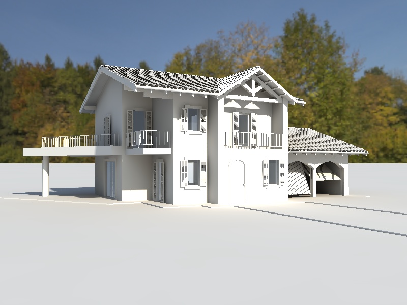

ciao, grazie a tutti per i consigli...
ho cambiato l'ombra, ho messo ombra area, ho girato hdri in modo che la sorgente luminosa combaci con il mio sole...
ho fatto una prova con il sole un pò più giallino....
il problema è che non so che risultato doveri ottenere.... guardando un pò nel forum ho visto dei lavori dove la luce è bianca oppure, tutto il modello viene giallino in mado uniforme, a me viengono giallini solo degli angoli.... :?

ciao, va bene sia in un modo che nell'altro, il fatto che ti viene giallo solo negli angoli è perchè non hai messo la mappatura colore che uniforma il tutto (non metterla)
va bene così, poi messi i materiali non lo noterai più.
se vuoi, io la luce infinita la metto così.

ciao! ho messo la luce infinita come mi ha suggerito gabriele__82!!
promosso pgr? posso iniziare a texturizzare??
