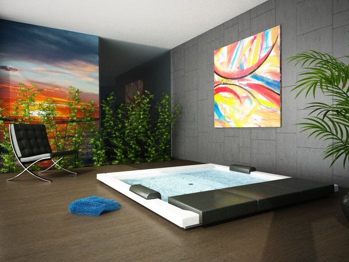

grazie flow per la dritta.
per il tag vray l'ho inserito ed effettivamente il miglioramento c'è, il leggero alone chiaro che c'è forse è dovuto al fatto che la vetrata è staccata dalla parete.
quella che posto è una prova con il suggerimento di flow. ora proverò a giochicchiare con i valori dark e bright del color mapping.
Se non ho capito male andando ad aumentare il parametro dark diventano più chiare le zone scure e viceversa diventano più scure. Interagendo sul parametro bright, innalzandolo si schiariscono le zone illuminate. ho capito giusto?
Per la pelle che dite è abbastanza reale?

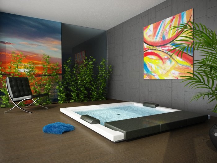

8snowman8
Posts: 436
Joined: Wed May 03, 2006 2:51 pm
Re: ...è ora di impegnarsi.... wip di un interno....
Post by 8snowman8 »
ennesimo UP.
Impostazioni:
ColorMapping:
Exponential, dark multip. .8, bright multip. 1.1, disattivato la voce clamp out
aggiunta una luce area dietro la parete di vetro sabbiato:
parametri standard, no decay, sub 16, intensità 25
ho portato a 120% lo sky intensity multip.
sulla telecamera:
film ISO: 100
F-stop: 7
Shutter: 200
Le zone chiare sono troppo scure e le zone scure sono troppo chiare...che gioco di parole...:)
non riesco a uscirne.... :( :(
flowbox
Posts: 2545
Post by flowbox »
si devi fare i bianchi meno brightness in modo da equipararli al resto dei materiali...
le luci no decay non vanno bene, tutte meno il sole devono avere la decadenza
prova a disattivare il color mapping.. cioe metterlo linear 1 - 1 ... perche se parti con un color mapping gia impostato non capisci le luci come si comportano, bisognerebbe seguire dei passi che credo siano stati spiegati gia in altre discussioni..
comunque a grandi linee sarebbe che prima imposti le luci e la camera senza materiali e senza CM (linear 1-1), quindi regoli la camera tramite velocita otturatore o iso.. uno equivale l'altro se non applicherai effetti DOF, tutto a parametri di gi e antialiasing bassi, ricordati di togliere la spunta da ambient occlusion nella scheda GI che a volte si seleziona in automatico
passo successivo applichi i materiali e li regoli con piccoli aggiustamenti.. vedi i bianchi nel tuo caso e applicando "filtro" per scurire, contrastare, schiarire, aumentare o diminuire la saturazione delle testure
quando sei soddisfatto applichi il color mapping... ma solo se lo ritieni necessario
quindi alzi i parametri GI e antialiasing e renderizzi
Posts: 4888
Location: Milano
Post by nexzac »
si che poi il color mapping è a sentimento secondo me :D
ci sono volte che lo uso reinhard (che ti crea una via di mezzo tra linear ed exponential a seconda di come imposti il burn value), e volte che utilizzo solo l'exponential xchè già so quello che andrò a fare in PS...e siccome ultimamente mi sta piacendo molto l'utilizzo di ps, usare appunto l'exponential (di defalut) che non ti fa bruciare nulla, mi diverto dopo cn qualche curvetta ad aumentare il contrasto :)
al momento l'ultima immagine che hai postato ha poco contrasto, la luce del sole me l'aspetto più intensa, così è leggerissimo il taglio del sole che entra nella stanza...
cmq consiglio anch'io di andare per gradi, partire sempre da parametri di default e pian piano cambiare e vedere che succede...è l'unico modo secondo me x imparare il SW :)
buona continuazione ;) ciauz

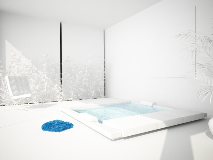

ops ti ho risposto al pm ma non avevo capito di che tabella parlavi... comunque come dicevo non è cosi importante se non usi il DOF... per ora limitati ad usare i parametri di default... e a modificarli per gradi... magari un po di shutter speed e di iso
il render senza materiali... come vedi il sole non brucia il grigio neutro di default... cosa che invece dovrebbe fare...

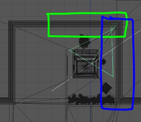

passo indietro....via di nuovo tutti i materiali...
aggiunta di una luce area dietro il vaso.
AreaVerde:
intensità 50. resto dei parametri default
AreaBlu:
intensità 400. resto dei parametri default
Caustiche ON con parametri di default.
AA: adaptive
GI: IM -3,-2, 50, 20; LC default
CM: exponential parametri default.
potrei esserci oppure per niente?

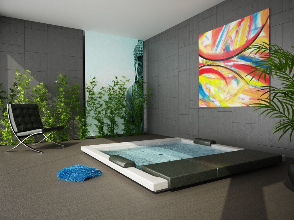

8snowman8
Posts: 436
Post by 8snowman8 »
UP...i parametri nonsono stati modificati rispetto all'ultimo post uppato.
che ne dite?
p.s. il fascio di luce che arriva da dietro la parete con il Buddha è stato rimosso.
dimenticavo...tempi di render 2h04'
