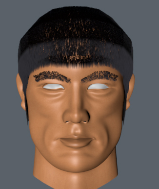

Ecco i miei progressi, nell'attesa di una risposta mi sono concentrato al massimo sulla somiglianza e credo questa volta di esserci riuscito a chi di voi sembra l'imbattibile cinese sempre incavolato? (dovrebbe essere Bruce Lee).

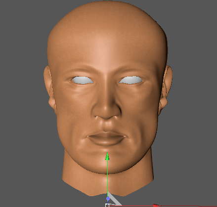

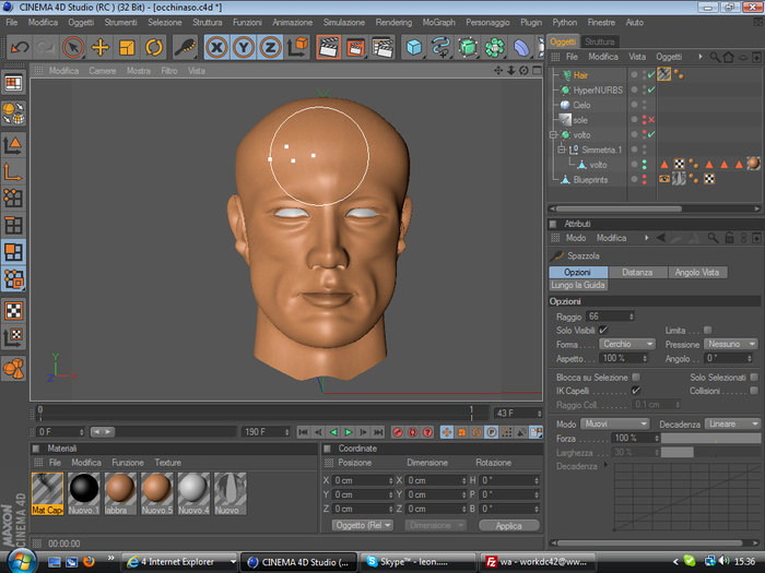

:( Non ci sono capelli da pettinare come li pettino se non li vedo? possibile che non esista un tutorial, un libro o qualcosa che mi dica come si fa?
renxo
Posts: 2256
Re: Il mio primo modello
Post by renxo »
scusami se non ti rispondo, ma purtroppo non capisco come mai non vedi i capelli...
prova a andare nelle proprietà dell'oggetto Hair, in "editor" cambia da anteprima, MOSTRA NESSUNO in MOSTRA LINEE CAPELLI.
poi aumenta anche in "guide" il parametro "conto"

ciao Renxo ho risolto inserendo tutto nel menu filtro e ora vedo i capelli e li sto modellando.
Sto facendo il barbiere iihihihihi.
Unica cosa è normale che a 30.000 di conta siano ancora radi i capelli?
Di solito quanti ce ne vogliono per fare una testa completa? è la lunghezza o il parametro conta?

:( se pettino i capelli con la spazzola alcuni è come se sparissero e mi lascia delle belle chiazze sulla chierica del modello.
Inoltre come si infoltiscono e pettinano le sopracciglia?

magari non è necessario pettinarli, magari gioca sui parametri del materiale hair, come "spessore" e "scala", oltre che "increspa" ecc ecc
