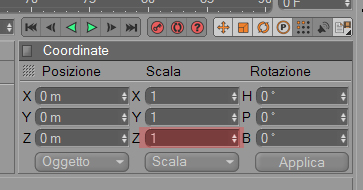

Ragazzi ho un problema con lo strumento specchia.
Il tutorial dice cosi:
Utilizzeremo il comando Specchia dal menu Struttura per creare la parte destra del corpo. Utilizzate i valori di default ed assicuratevi che tutte le opzioni siano attive. Agganciate la mesh rispecchiata alla fine dei punti lungo l’asse X.
mi specchia dopo che muovo il mouse in maniera anomala ovvero mette i due pezzi di mesh in obliquo inoltre dice aggiancere la mesh rispecchiata sull'asse x ma come? e da dove?

Voyager wrote:Devo rifare tutto compreso la testa oppure vado avanti con il tronco con il box modelling e la testa va semplicemente poggiata sopra come fanno nel tutorial con tronco, pentaloni e scarpe?
beh, la testa tienila visto che l'hai fatta, il corpo fallo come meglio credi e poi li connetti e con lo strumento ponte crei i poligoni che uniscono le due porzioni della mesh.
per lo specchiare, dipende da quello che devi fare: se devi solo creare una mesh uguale all'altra metà, con la differenza che è specchiata su di un asse, basta semplicemente copiare la mesh e su una delle due invertire le coordinate (se è "1" metti "-1"...) dell'asse che ti interessa fai attenzione agli asse (specchia seguendo l'asse!!) e alle normali e poi connetti il tutto.

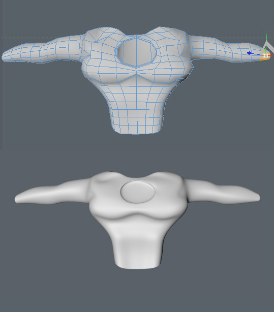

ecco qua il busto. Come procede? ci sono errori?
Credo di aver capito che le regole da seguire per la rigatura futura sono inerenti ai segmenti.
Esempio nelle braccia ho inserito 4 segmenti che dovrebbero essere quelli atti ad una buona applicazione dei joint e che dovrebbero permettere al soggetto un movimento fluido. Mentre per le mani serviranno molti piu' segmenti e così via per il resto del corpo.
Se continuo così pensando bene appunto a quello che servirà per il movimento non dovrei avere problemi nella complessa fase di rigging che sarebbe la mia ultima sfida che mi porterà un domani a vederlo animarsi e vivere :)
Giusto?
george_p
Posts: 197
Joined: Thu Oct 28, 2004 10:03 am
Location: Monserrato (CA)
Re: Il mio primo character
Post by george_p »
Ciao!
Aggiungo che per lo strumento Specchia devi utilizzarlo in una vista laterale mai in quella prospettica a meno che non voglia ottenere un risultato fuori controllo ;)

beh, a parte delle minime irregolarità ai poligoni, mi sembra possa andare :)
l'unica cosa che non mi fa impazzire è la forma della base del collo e delle spalle, fino a dove si congiunge con i bicipiti del petto...secondo me puoi fare di meglio :)

Renxo non ho ben capito cosa devo sistemare :(

Intendevi così?
