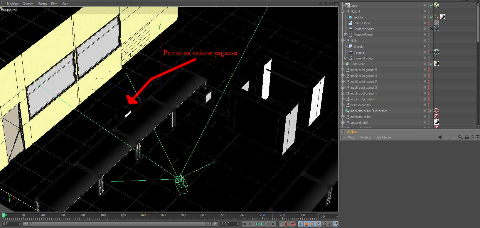

visualtricks wrote:Di coseguenza hai due alternative. O metti la camera e la "nuvola di punti" dentro a un oggetto nullo oppure fai il contrario, camera fissa e metti tutta la tua scena dentro a un oggetto nullo e sposti quest'ultima di conseguenza. Direi che questo secondo caso è da escludere perchè impazzisci e alla fine è la stessa cosa della prima soluzione.
la camera NON la devi spostare, se sposti la camera perde un po' senso averla tracciata..
, tutti i dati che importi da pftrack sono buoni così come sono, la camera, i punti, il piano del pavimento, è tutto in relazione alla camera. La tua scena 3D deve adattarsi a questo, non il contrario.
Secondo me poi a monte c'e' un esagerata correzione della distorsione di lente in pftrack, questo ti sballa tutto il tracking. Inoltre, in Cinema e in Fusion dovresti lavorare con il filmato originale (cioè CON la distorsione della lente) ed eventualmente correggere la distorsione da ultimo, in compositing.

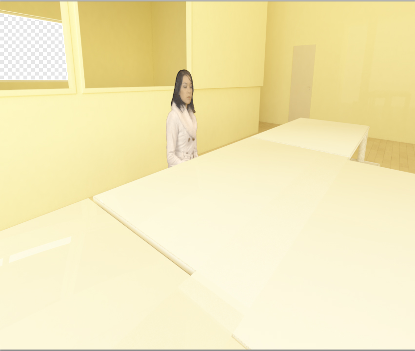

Quello che sto facendo è integrare una ripresa fatta in greenscreen in una scena 3D.

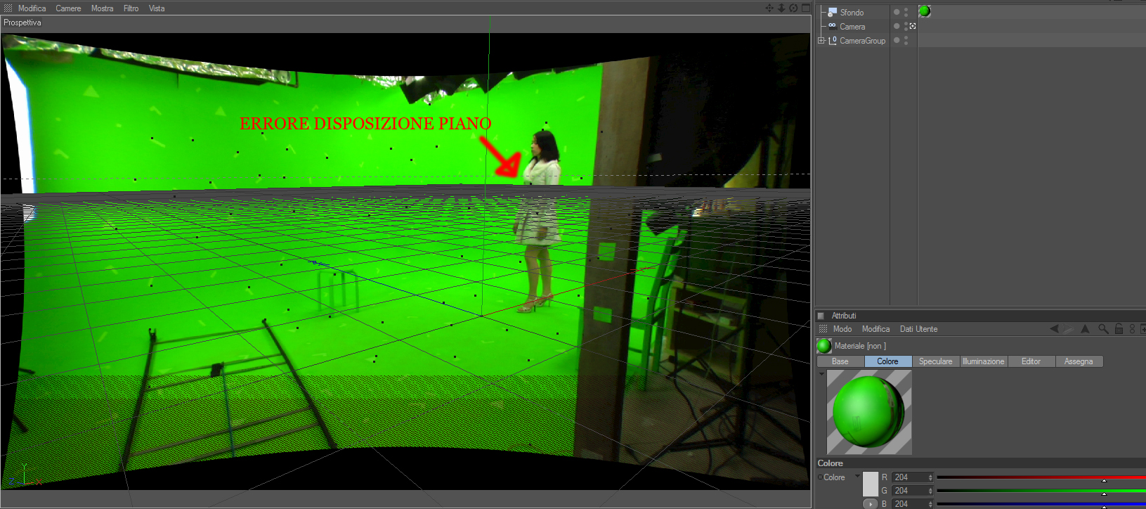

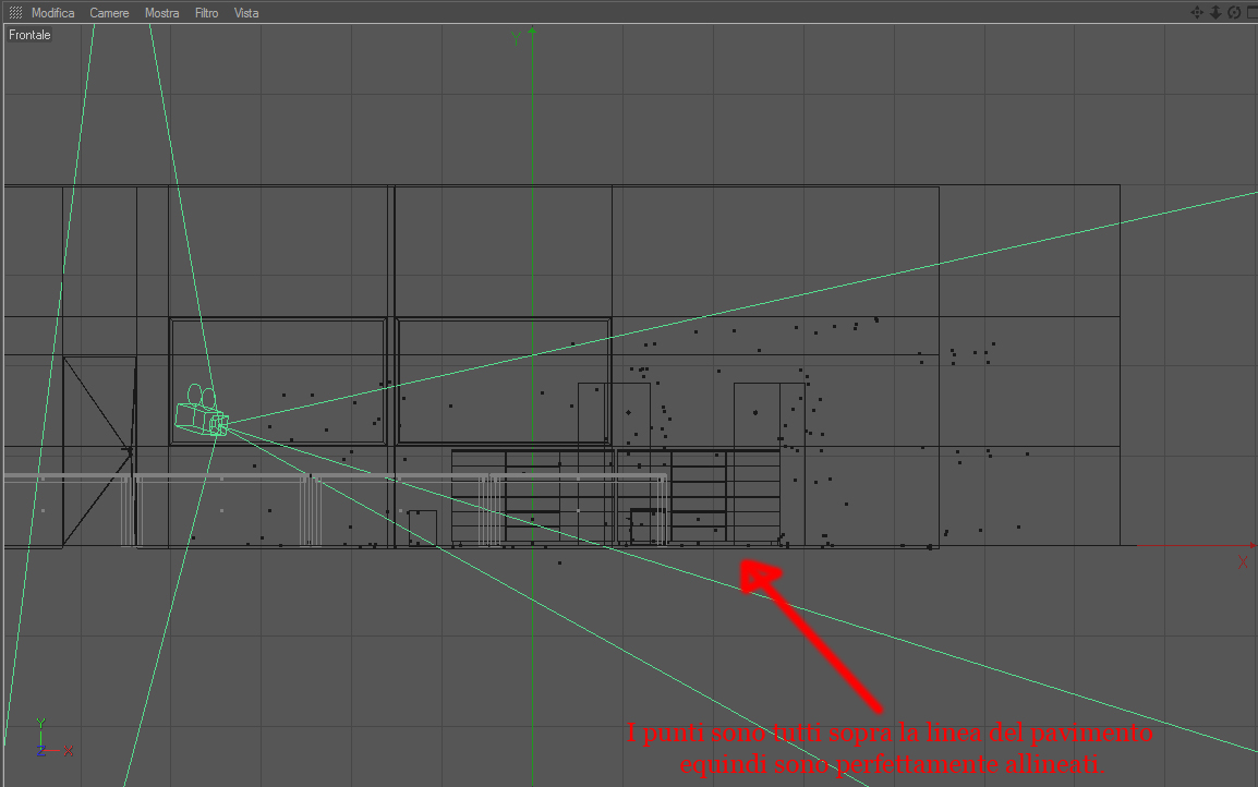

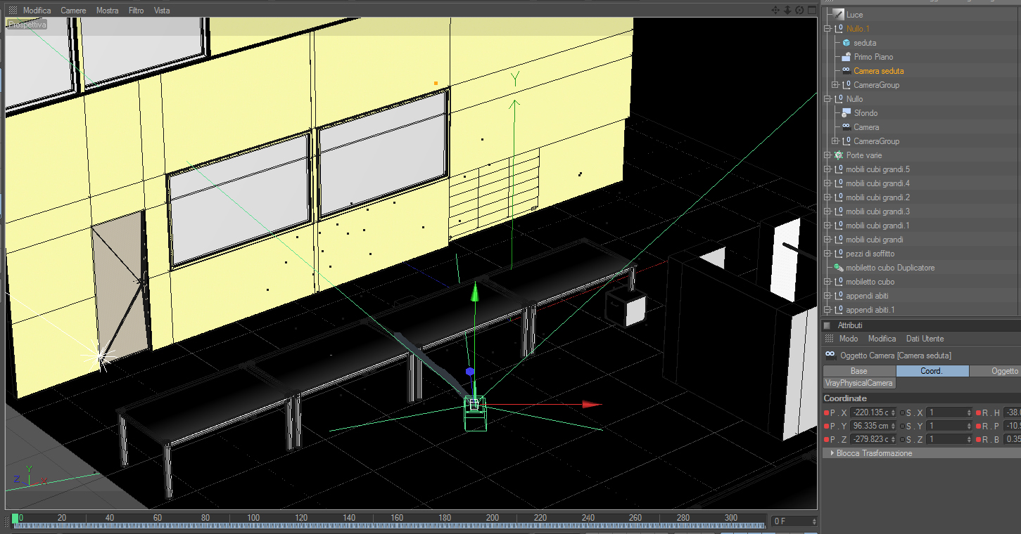

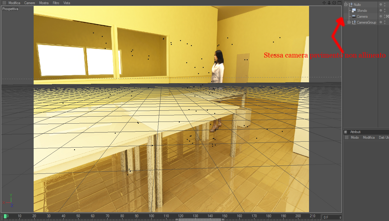

Quello che ho notato è che il piano esportato da PFtrack 2011 non corrisponde con il piano importato in C4D basta notare la linea dell'orizzonte ! E l'ho fatto senza spostare la camera !
Hai notato anche tu la stessa cosa ?
Ho provato in pftrack a inserire un oggetto ed è perfettamente allineato al pavimento. La stessa scena importandola in C4D e non spostando niente ma inserendo un semplice cubo, mi mette il pavimento spostato in alto.
