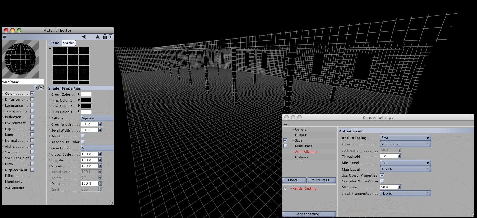

ciao Igor, io non userei lo shader nell'alpha del materiale ma lo userei nel colore, fai in modo da ottenere un render bianco con le righe nere (o viceversa), pieno senza alpha, ed usa quel render in postproduzione con il metodo di fusione corretto (Moltiplica se fai il render bianco a righe nere, o Screen se fai nero a righe bianche. Se fai il render nero a righe bianche puoi anche usarlo come alpha in compositing per bucare un layer ad esempio

visualtricks wrote:ciao Igor, io non userei lo shader nell'alpha del materiale ma lo userei nel colore, fai in modo da ottenere un render bianco con le righe nere (o viceversa), pieno senza alpha, ed usa quel render in postproduzione con il metodo di fusione corretto (Moltiplica se fai il render bianco a righe nere, o Screen se fai nero a righe bianche. Se fai il render nero a righe bianche puoi anche usarlo come alpha in compositing per bucare un layer ad esempio
Effettivamente mi risulterebbe più comodo! Però ho un problemino..il materiale che ho fatto non è il massimo..si vede male (anche con antialias), linee spesse anche se, penso, di aver ridotto al minimo :?

bhe puoi ancora ridurre lo spessore delle linee, ed aumentare l'antialiasing (occhio al threshold)

visualtricks wrote:bhe puoi ancora ridurre lo spessore delle linee, ed aumentare l'antialiasing (occhio al threshold)
D'oh! Che stupido..non avevo pensato ad aumentare l'anti aliasing! Ho un altro problemino, ora...perchè le due pareti a filo della camera non le renderizza rigate? Ho notato che se la camera è inclinata in un certo modo (tendente al parallelo, ma anche più inclinata), non vengono renderizzate le linee (tutto nero)...se invece mi metto più perpendicolare, le renderizza..come mai? Può essere perchè non ci sono luci nella scena?
