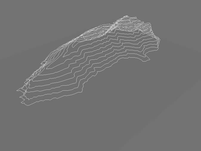

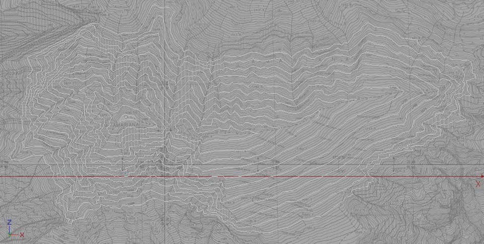

Invio 2 screen della vetta, uno con le spline viste dall'alto ripassate sullo sfondo e una panoramica in prospettiva.
Il problema che riscontro con le Loft è una deformazione anomala quando unisco più di 2 spline perchè le linee sono molto diverse l'una dall'altra. Secondo te come dovrei usarle?

Le Splines non vanno unite a priori, ma inserite nella Loft rispettandone l'ordine: se non rispetti l'ordine e involontariamente le mescoli succede che la mesh venga deformata. Dopo puoi rendere poligonale la Loft ed inserirla eventualmente in una HN.........
