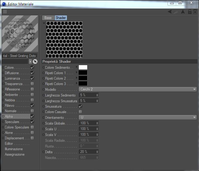

Ciao a tutti, sono nuovo del forum e sopratutto, i render sono nuovi per me.
Sto infatti avendo un problema con il mio primo render, si tratta di una cosa semplicissima, un'esterno di una biblioteca. Non ho avuto problemi nell'applicare le texture a tutti materiali.
Il problema è la doppia pelle della biblioteca in microforato.
Non so proprio come fare, ho bisogno di mappare questa grande lastra, che attraverso i fori dia l'effetto di trasparenza velata tipica del microforato.
Come ho scritto, è il primo render che faccio e la mia conoscenza in materia è quella che è.
Vi ringrazio in anticipo e complimenti per il sito.
Federico

ciao, guarda nei preset di cinema, ci sono già diversi materiali fatti con forme diverse (fori circolari, rettangolari....)
cmq, basta che nel canale colore attivi un colore che vuoi e poi nel canale alpha metti texture-superfici-ripeti e qui setti bene le righe piuttosto che i cerchi in base a quello che vuoi.
ciao ciao

Ciao, grazie della risposta. Ho provato a toccare i parametri che mi hai detto, ma non hanno dato l'effetto desiderato. Quello che non riesco a fare è dare la trasparenza all'interno dei buchi, per capirsi, non si vede attraverso!
Il materiale così come si vede nella foto che hai allegato sarebbe perfetto.
E' inviabile via mail?
p.s. uso cinema4d R11 con vray
ciao grazie mille ancora

purtroppo la r11 l'ho disinstallata, parto dalla r11.5, inoltre non ho vray, però credo che funzioni così ugualmente, il nero buca e dove c'è il bianco ti rimane la superficie.
ma su quale superficie applichi il tuo materiale? deve essere un piano meglio ancora un solido con spessore di 2-3-4 mm.
metti colore rosso tipo e il canale alpha lo setti come da mia immagine e poi applicalo prima ad un piano e poi ad un solido.
ciao ciao

in vray il corrispettivo del canale alfa è il material weight ed è il bianco che buca
