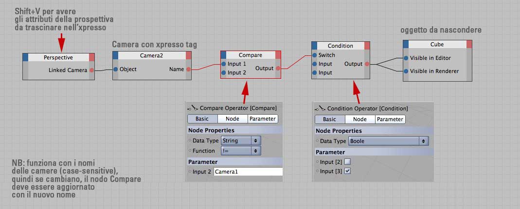

Post by visualtricks »
Ciao,
con un pochino di xpresso si può fare..
ciaps
ecchilo, i nodi cmq sono gli stessi che vedi nell'immagine.
