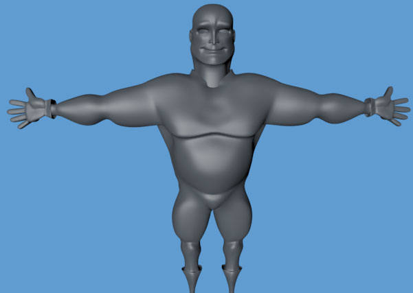

Si, l'ho notato anche io e l'ho sistemato, ora connetto le mani e poi riposto tutto e mi dai un parere :D

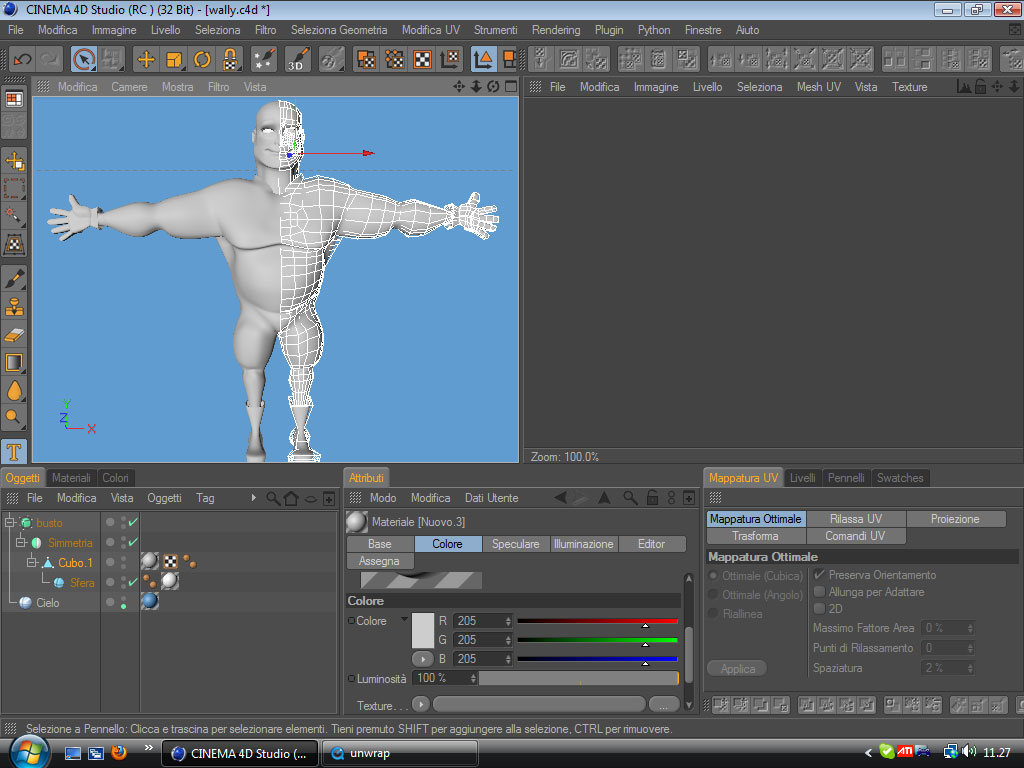

Eccomi tornato, sono giunto alla stesura della mappa Uv.
Un tutorial messo a disposizione da un santo della community.
Mi sta indicando la via. Ma per mia sfortuna il tutorial è relativo alla release 10 o inferiore.
Quindi il tut dice. Selezioniamo l'oggetto e poi selezioniamo i poligoni.
E puf come epr incanto appare l'immagine Uv a destra.
Io non trovo gli strumenti per farlo.
Quale altro santo mi indica la via?
renxo
Posts: 2256
Re: Il mio primo character
Post by renxo »
innanzitutto io ti consiglierei di rendere editabile la mesh simmetria. In questo modo lavori su tutta la mesh e su tutti i poligoni della mesh.
allora, do per scontato che tu abbia settato nel tag materiale la mappatura UV e che abbia inserito una texture nel canale colore o qualsiasi canale dove vuoi disegnare all'interno del materiale che hai abbinato alla mesh, per cui io di consiglierei di premere questo tasto (vedi allegato)
dovrebbe comparirti la mesh, anche se un po incasinata.
se non succede niente... devi descrivermi che cosa hai fatto.

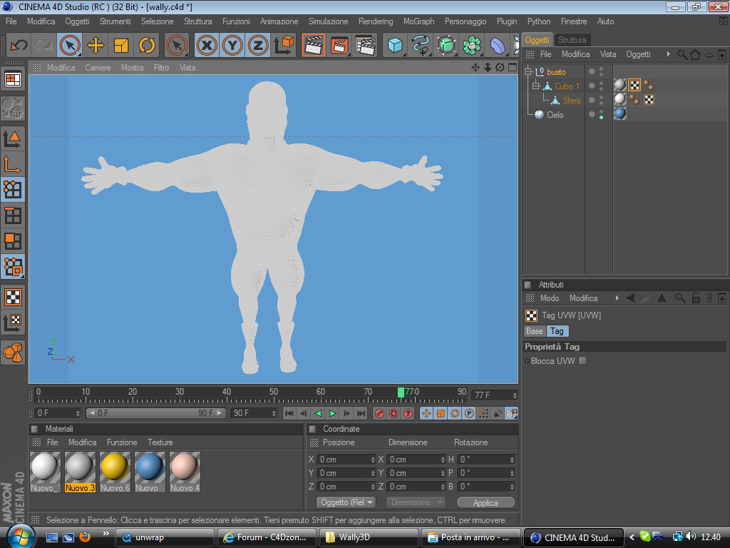

Voyager
Posts: 304
Joined: Tue Mar 01, 2011 4:51 pm
Post by Voyager »
Ciao Renxo, grazie mille per la risposta. Supponi male perchè non ho fatto nulla di ciò che hai indicato :P
Ora ci provo però :)
Voyager
Posts: 304
Post by Voyager »
Non ho capito queste indicazioni:
allora, do per scontato che tu abbia settato nel tag materiale la mappatura UV e che abbia inserito una texture nel canale colore o qualsiasi canale dove vuoi disegnare all'interno del materiale che hai abbinato alla mesh....
Ti mostro una schermata, sono combinato così ora:
