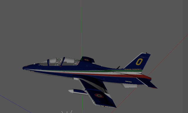

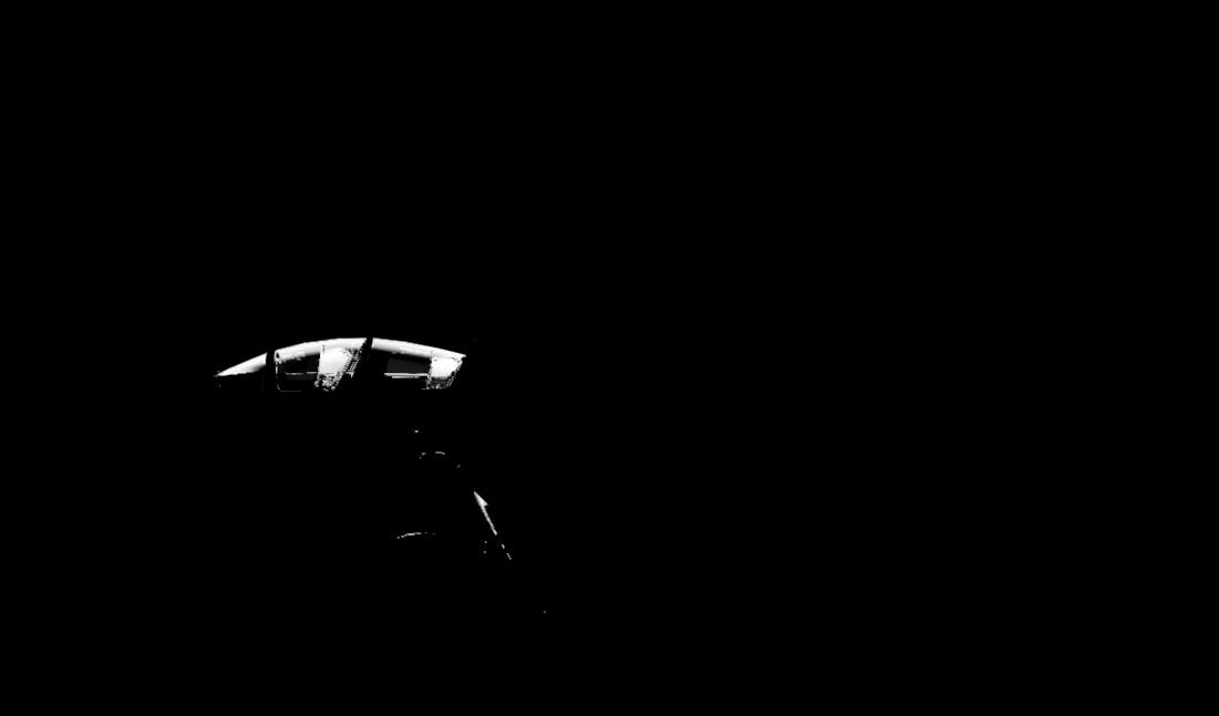

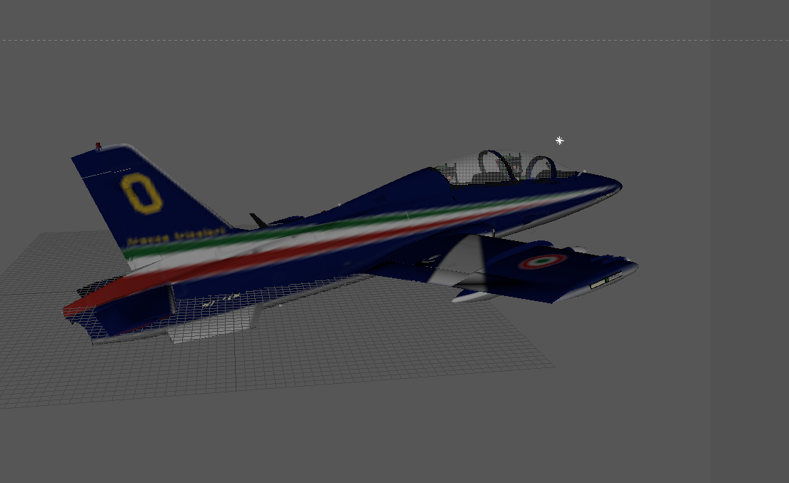

Scusate ho trovato un bellissimo modello delle frecce tricolori convertito in c4d ma quando vado a mettere i rispettivi materiali e lancio il render mi viene tutto nero :P vi posto 2 immagine sapete il perchè?

render
render

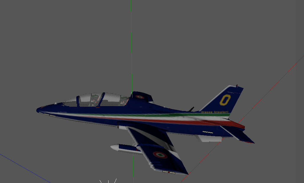

materiali inseriti
materiali inseriti

ciao, scusa ma che illuminazione hai messo?
metti qualche dettaglio in più per riuscire a darti una mano....
hai gia dato un occhio qui??? ---> http://www.betarender.com/

Potrebbe essere un problema di scala dell'oggetto oppure di "centratura" dello stesso nella scena..............

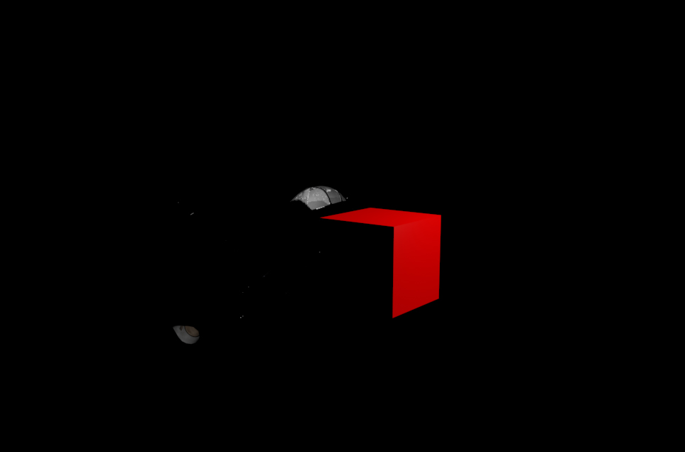

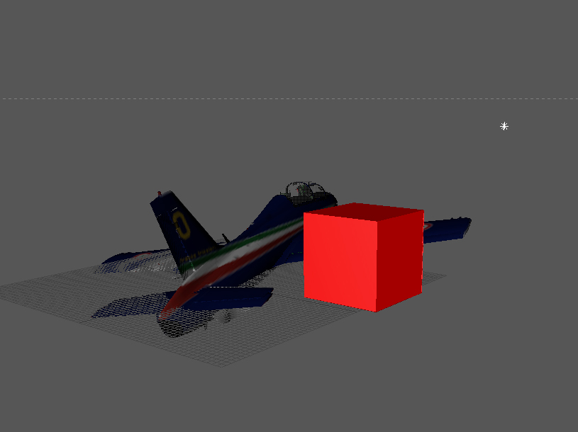

ho provato ad ingrandire il modello ma niente, sembra come se non legge materiali inoltre inserisco anche un cubo per vedere se almeno quello è illuminato vi posto che strano forse potrebbe essere un problema di estensione dell'immagine che utilizzo per i materiali, non lo so :(

ecco inserendo un semplice cubo

:) trovato erano tutti i materiali con riflessioni al 100% grazie comunque forum
Posts: 10603
Re: renderong "buio"
Giusto perché cinema renderizza sempre in ambiente nero e materiali riflettenti non rendono.
Se devi realizzare la luce ti consiglio di provare togliendo prima tutti i materiali :)

io inizierei a togliere i materiali
mettere un cielo, una luce e GI....
insomma farei la luce...visto che a primo sguardo sembra mancare proprio
